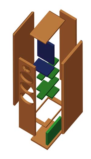

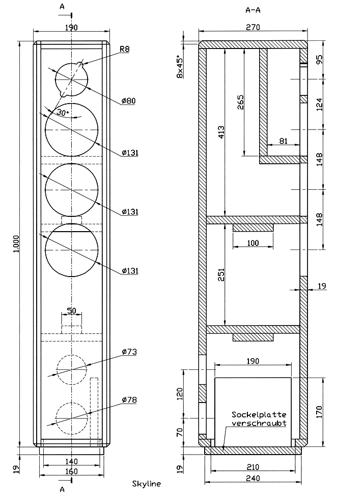

Visatony Skyline to moje jedne z pierwszych kolumn, wykonane z kitu dostarczonego przez przedstawicielstwo tej firmy jakies ponad 20 lat temu. Jak wiecie konstrukcja stara, ale być może w jakiś prosty sposób możliwa do modernizacji niewielkim kosztem.
Calość konstrukcji wraz z parametrami znajduje się
Kilka zdjęć dodatkowo jeszcze przytoczyłem.

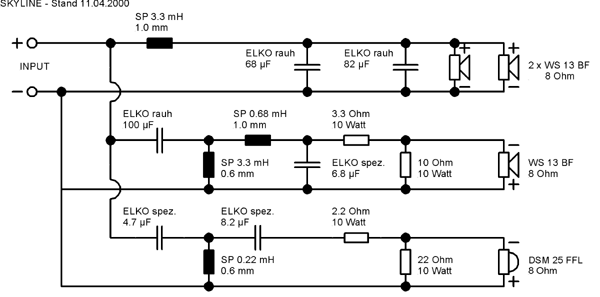

W sumie jesli chodzi o modyfikacje, to okleiłem kolumny naturalnym bambusowym fornirem. Dorobiłem lepszą podstawę. W torze sygnałowym, a dokładnie w zwrotnicy wymieniłem wszystkie kondensatory bipolarne na foliowe, co przy tych pojemnościach troszkę mnie szarpneło z portfela, choć nie były to kondy Jantzena. :)

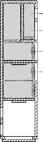

W sumie to zastanawiam się w tej chwili nad wytłumieniem wewmętrznym. Mam tam w środku oryginalne wraz z całym kitem dostarczone jakby pianki, bo na wełne mi to nie wygląda. Zwiniete w takie rulony jak na załączonym zdjęciu. Czy coś innego, w końcu jest już ponad 20 lat więcej od powstania tej konstrukcji, nie byłoby lepsze? Zaznaczam, że zastosowany jest w nich bass-reflex.

Mam dość spore doświadczenie z Visatonami, bo już niejedne zrobiłem. Podstawa to zrobić wszystko zgodnie z projektem Visatona, czyli zwrotnica odpowiednio dobrana do głośników, wytłumienie i oczywiście konstrukcja paki to jest podstawa jeśli twoje kolumny są zrobione zgodnie ze schematem to powinno hulać. Co do wytłumienia polecam wełnę owczą i wytłumić tak jak na schemacie. Pozdrawiam.

W kolumnach raczej nie bawić się w wyklejanie matami butmicznymi, tam powinno być luźno włożone wytłumienie.

Zaglądnąłem na allegro na tą wełnę owczą i właśnie czymś takim mam je wytłumione. Nie wiedziałem, że to ta wełna. :)

W projektach Visatonu nie da się wiele udoskonalić. Prawie na 100 procent wycisnęli z przetworników wszystko co się dało wycisnąć. Jedyne co bym zmienił w tym projekcie, ale to jest raczej kwestia przekonania, to zmienił zwrotnicę między niskotonowymi a średniotonowym tak żeby wszystkie głośniki grały w jednej fazie nawet kosztem zafalowanie charakterystyki częstotliwościowej.
Zważywszy na to że ze strony Visatonu można ściągnąć program Boxsim z bazą wszystkich głośników Visatonu, zaprojektowanie nowej zwrotnicy byłoby możliwe bez pomiarów.

Są firmy które z premedytacją projektują kolumny właśnie w ten sposób. Chodzi przede wszystkim o spójność fazy. Visaton tak nie robi. Zresztą jest to jedyna propozycja która mi przyszła do głowy. W innym wypadku zostawiłbym te kolumny w spokoju. Tam naprawdę nie ma nic do poprawienia. Ewentualnie wymiana kabli i elementów na lepszej jakości ale na wielką poprawę bym raczej nie liczył. Istotną zmianę można by uzyskać zmieniając przetworniki ale to już lepiej zamiast rozbabrać grające kolumny lepiej budować od nowa.

Bardzo fajna okleina; przypomina nieco fakturę parkietu, no i kolor. Co do przeróbek, to nie znam się na tym prawie zupełnie, ale. Wytłumienie chyba powinno zostać. Jest dość silne, może ze względu na Qts głośników = 0,5. Zamieszczone charakterystyki są jakby inne niż dla typowego BR, mają tylko jedno i to dość płaskie maksimum. Drugie też może i jest, ale już poniżej 20 Hz. A razem bardzo płasko. Zmniejszenie tłumienia wymagałaby chyba nowego strojenia. Visaton napewno wiedział, co robi, aplikując w ten sposób. Strojenie jest chyba poniżej rezonansu (51 Hz) głośników LF. Jedyne, co bym zrobił, to kable do kopułki wymienił na cienki solid, ale tylko pod warunkiem, że wkizet cierpi na niedostatki rozdzielczości. Słuchałem wieki temu kilku produktów Visatonu i to grało naprawdę dobrze. Nie było jeszcze takiej konkurencji, jak dziś, ale wtedy np. Castle czy Klipsch'e moim zdaniem nie dawały im rady. Lepiej nie poprawiać, Visaton wie co robi. Osłony już u Visatona nie ma do 13, nawet w katalogu, są tylko do kopułki jako część zamienna, ale na stanie brak.
