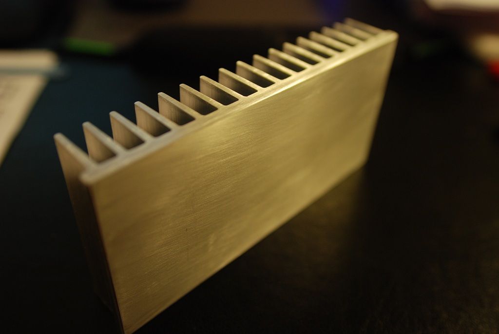

Jeszcze odnosnie radiatora, obiecalem jakis czas temu fotke tego jak wyglada radiotor z tme...
oto on, przed i po liftingu.

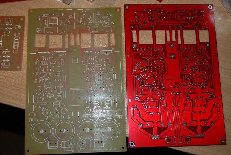

Mam dobrą wiadomość.
Płyteczki sa już u Robertinus'a w domu.
Sam Robertinus organizuje zamówienia na komponenty, i nie bardzo miał czas podzielić się dobrą nowiną.
Z tego co widać, Merkar wykonał kawał dobrej roboty, a płyteczki ponoć wyglądają dużo lepiej niż na fotkach.

Taka lużna uwaga macie jedno małe niedociagniecie :)
Macie te otworki całkiem spore i chyba płytka jest troszke wiotka w miejscu frezów :)
Powinniście te (co w orginale były blaszki usztywniajace) przeciągnać za frezy płytka była by usztywnona, no oczywiscie kwestia wykonania takich blaszek :) orginalnie były z cięte z matrycy .
Faktycznie moznabylo to zrobic, szkoda ze taka uwaga nie pojawila sie na etapie kiedy dzielilismy sie projektem i nikt nie proponowal zadnych zmian,
Czasem dwie pary oczu to ciagle za malo zeby uchwycic wszystkie detale, tym bardziej kiedy siedzi sie nad projektem po nocach, wlasnie wtedy przydaje sie swierze spojrzenie na temat.
Co do sztywnosci tutaj chyba mimo wszystko nie mam obaw.
Laminat jest gruby, dodatkowo radiotor winien byc przekrecony do pcb co dodatkowo usztywni calosc i pozwoli na latwy montarz w obudowie
Dzięki za uwagi, nareszcie ktoś poza nami coś napisał.
Uwaga jednak niepotrzebna, oto plik, który we wtorek poszedł do wyceny cięcia wodą.
Blaszki boczne mają też otwory fasolowe do zamocowania do radiatora. Swoją drogą, mimo wycięć płytka jest całkiem sztywna. Laminat 2mm.
