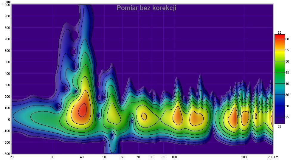

Puściłem sobie tony testowe od 30 do 200 hz i przy 40 najbardziej buczy :) zdławiłem w equalizerze 40hz i buczy mniej, więc to chyba 40hz...

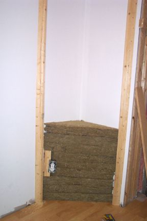

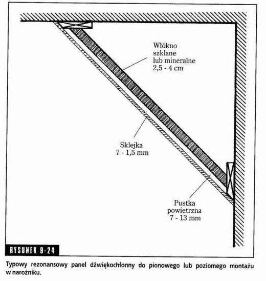

Jakbyś miał więcej zaparcia mógłbyś wykonać samemu takie narożne ustroje akustyczne. Opcji jest parę:

akupro - budżet.. nie wiem, wstępnie myślałem o ok 500zł. z tego co pisze Imacman trzebaby zrobić dokładny pomiar.. kalkulatory w internecie przy moich wymiarach pomieszczenia podają 39hz. to by się zgadzało, z tym, że ja mam wrażenie że buczy mi od 37 do 45 conajmniej :)
w ogóle dziwne jest też to, że ten sam utwór słuchany na słuchawkach ma niski dźwięk ciągły oraz jeszcze niższy punktowy beat.. na kolumnach ten dźwięk ciągły buczy, że uszy zatyka, a ten niższy brzmi tekturowo

Może masz podobny problem jak mój znajomy - zobacz jaki jest czas wybrzmienia tego rezonansu 40Hz.

Tak jak u Ciebie - pewne niskie częstotliwości są mało czytelne za sprawą tego dużego rezonansu o czasie wybrzmienia prawie 1,2s.
okej.. jak zmierzyć czas wybrzmienia? w ogóle myślałem, że to nie chodzi o czas tylko, że się tak wyrażę, stopień "wzbudzenia".. rozumiem, że jedno wynika z drugiego?

Częstotliwości poniżej 50 Hz są dość trudne do okiełznania i wymagają dużych nakładów sił i środków. Moje RH liczą sobie razem 580 litrów i stoją w 4 rogach pokoju i nie likwidują do końca problemu modu o częstotliwości 37Hz. Dodatkowo pomagam RH panelami z wełny mineralnej PT80 z pustką powietrzną.

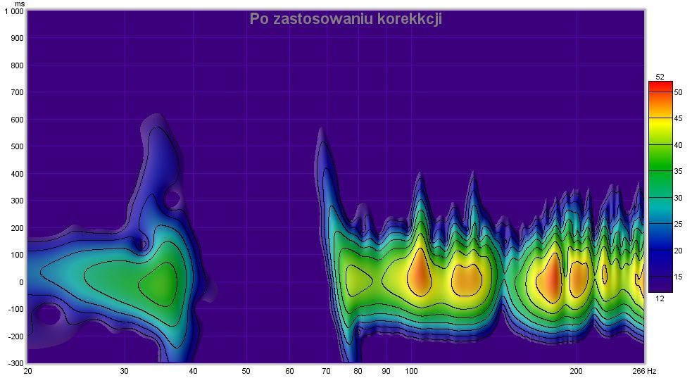

Rezonatory Helmholtza jak najbardziej skuteczne, jeśli masz możliwość wykorzystania pomieszczenia obok jako RH to jest to świetny pomysł. Nie mniej jeśli szkoda Ci "zużywać" tej przestrzeni na rezonator to zawsze możesz rozwiązać tą kwestię za pomocą pułapek basowych membranowych. Zajmują miejsce w rogu (bo tam są najskuteczniejsze w działaniu) i nie trzeba ich stroić na konkretne częstotliwości bo działają bardzo szeroko a nie jak RH na + - parę Hz...
Ja mam takie pułapki basowe.
Zaloguj się, aby zobaczyć treść (możliwe logowanie za pomocą ) Ustawiłem je w rogach za odsłuchami i wygładzimy mi ładnie charakterystykę (wycięły picki w 65, 110 i 176 Hz i podbiły dołki w niskich pasmach). W zasadzie cała inteligentna robota zrobiona za pomocą kilku skrzynek wielkości kratki na piwko jak sie kiedyś kupowało butelkowane ;)
