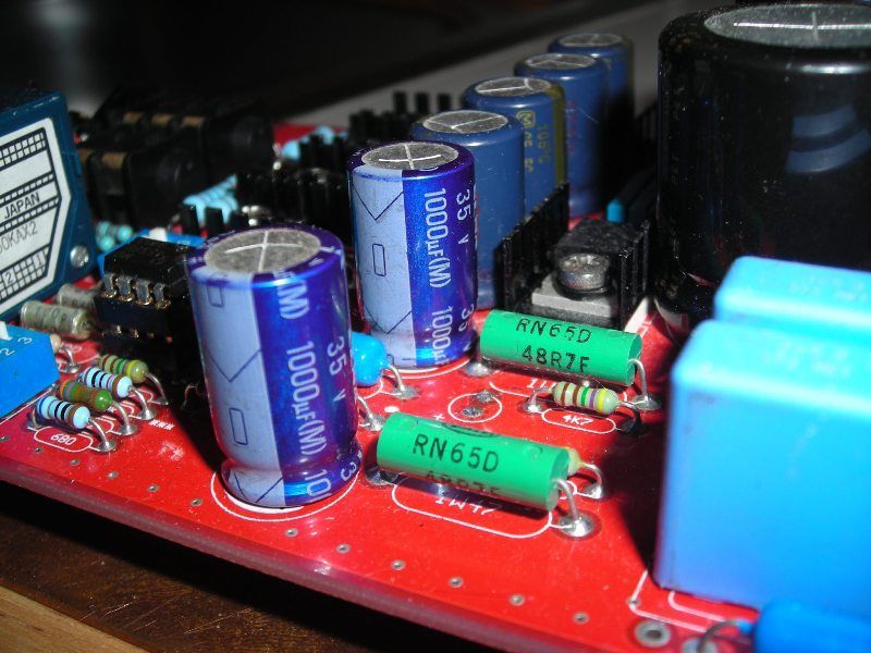

A więc tak jak piszę w temacie podczas składania i uruchomienia tego wzmacniacza niestety doszło do zwarcia, i poszły dwa kondensatory elektrolityczne Elna 470uf\35v , teraz moje pytanie brzmi jakimi innymi kondensatorami można je zastapić??
Myślę o wymianie wszystkich 6 sztuk bo bezsensu było by wymienić dwa na inne a 4 zostana inne , chciałem wymienić na jakieś z Elny ale niestety albo nie ma o takiej wartości albo drugi problem rozmiar się nie zgadza sa potrzebne 10mm x 16mm ale wysokość dużego znaczenia nie ma tylko szerokość, jedyne co znalazłem w odpowiednich parametrach to Panasonic FC ale nie wiem czy się nadadzą ?? może miał by ktoś jakieś pomysły co mozna by było z tym fantem zrobić??

w załączniku znajduje sie zdjęcie o które kondensatory mi chodzi

W moim klonie siedzą 4 x Panasonic 1000uF/25V i 2 x Elna 1000uF/35V pomimo tego, że to dwukrotnie za dużo. Niestety miałem tylko 2 sztuki Elny i aż się prosi by zastąpić Fc na Elne.
W moim clonie wstawiłem 4x1000uF/35V BCC/Vishay seria 150RMI (aledrogo)oraz przy opampie 2xELNA Cerafine 470uF/25V (aledrogo)i jest OK! Choć może lepiej przy opampie dać ELNA SILMIC II nawet 220uf powinno wystarczyć.

Dziekuje bardzo za odpowiedzi :) a teraz kolejne pytania bo jeśli chodzi o elektronike to stawiam pierwsze kroki w tej dziedzinie i puki co mam dużoooo pytań :)
1. czytałem że zbyt duża pojemność odbija się na wysokich rejestrach ze graja tak za ostro jakby gwiżdżą
2. patrzyłem na alledrogo i są kondensatory np 1000uf\35v tylko wszystko to jest wymiarowo albo 16mm x 30mm albo 12,5mm x 25mm tak więc jak wy rozwiązaliście sposób zamontowania tych kondensatorów??
3. takie pytanie laika nic się nie stanie jeśli wsadzę tam te kondensatory np 1000uf\50v ?? bo jeśli nie to już mam większe pole manewru tylko jest problem z wymiarami jak to zrobić ??

Dziękuje za odpowiedzi :) co prawda w elekronice stawiam swoje pierwsze kroki tak więc mam kilka pytań :)
1. jak upchaliście ze tak powiem tam kondensatory 1000uf\35v np ?? bo tak patrzyłem na aledrogo i są zazwyczaj w wielkościach 16mm x 35mm albo 16mm x 25mm może jakieś zdjęcia??
2. czytałem że zbyt duża pojemność kondensatorów wpływa na wysokie tony stają się takie ostre wręcz jazgotliwe??
3. i jak to jest z tymi kondensatorami jeśli ja potrzebuje 470uf\35v to mogą być np 1000uf\50v albo 380uf\35v albo jakieś powiedzmy zbliżone wartości ?? nic się wtedy nie stanie ?? bo tego nie potrafię pojąć w tym momencie z racji swojej nie wiedzy jeszcze ;)

W sieci jest sporo informacji na temat tego wzmaka oraz stosowanych w nim rozwiązań i elementów. Nawet na tym forum znajdziesz dużo informacji, a także na Audiohobby, mp3 forum, head-fi. Kondensatory, które wskazałem mają średnice 12,5x25mm, więc powinny zmieścić się na pokazanym pcb. Ważnym parametrem dla tych kondensatorów, szczególnie sąsiadujących z tranzystorami mocy i stabilizatorami jest odporność na warunki termiczne panujące w obrębie tych elementów, które nagrzewają się do temp. ponad 70 stopni.
