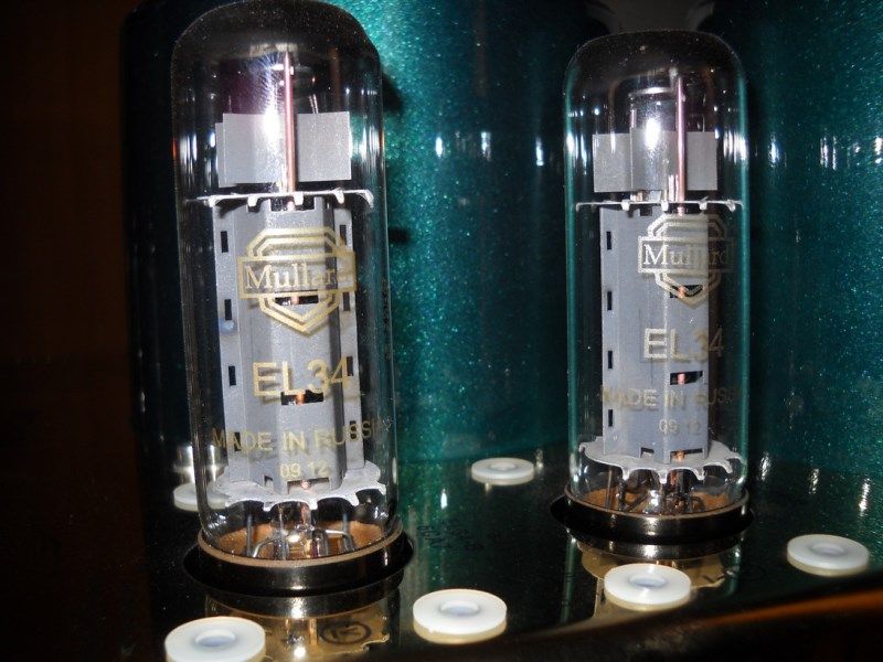

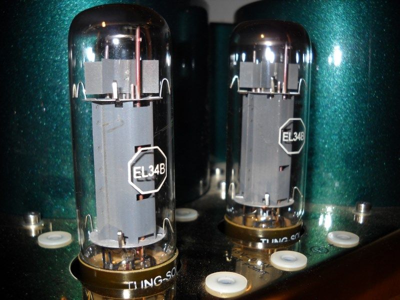

Już od dawna chciałem przekonać się jak grają EL34 Mullard, by wyrobić sobie zadnie subiektywne oparte na testach i odsłuchach w domu. Jako punkt odniesienia posłużyły mi Tung-Sole i RFT, bo tych lamp bardzo dobrze się nasłuchałem.
Zamontowałem Mullardy do Yaqina MC-10L na pokładzie wzmacniacza były para 6CG7 RCA i para 6N1P-EW. Co zauważyłem , bias dla wszystkich lamp musiałem wyregulować o tą samą wartość. Wyraźnie kwadra lamp dobrze dobrana i wyselekcjonowana.
Pierwsze wrażenia przy odsłuchu świeżych lamp mocy są najczęściej mylące i obarczone błędem nowości w całym tego słowa znaczeniu. Wygrzewałem już wcześniej nowe lampy np. Tung Sol i wiem, że trzeba dać im pograć kilkadziesiąt godzin. Tym razem jednak miałem duże ułatwienie kolega mar-celi, właściciel już je 120 godzin wygrzewał w swoim Janku. Tak więc najgorsze było za mną, tak mi się przynajmniej zdawało.
Pierwszego dnia miałem ich dość, po kilku godzinach słuchania muzyki byłem zmęczony krzykliwością i ostrością. Ale również dostrzegałem duży potencjał, bass krótki sprężysty, punktowy. Góra pasma ostra, ale nie sssycząca, detaliczna, jednak pewne braki w środku pasma.
Następnego dnia postanowiłem temu zaradzić i radzieckim lampką dałem wolne i poszły do pudełka. Dołożyłem drugą parę RCA ClearTop i poprawa była znaczna lecz coś drażniąco męczącego w muzyce zostało. Nie zadowalał mnie ten dźwięk bo mając wcześniej do czynienia z Tung-Solami wiedziałem, że nie tędy droga. Przy niektórych realizacjach płyt robi się zbyt ciężkawo i nienaturalnie. Dźwięk podbarwiony, tego nie lubię, dobre na trochę dla urozmaicenia. Zapędy Mullardów do ostrego krzykliwego grania trzeba wyregulować za pomocą innej pary lamp, ze zdecydowaną średnicą.
Wybór padł na 6CG7 Sylvania i to było pójście w dobrym kierunku. Ale cały czas słuchając muzyki miałem wrażenie, że może być lepiej. Jeszcze na tym etapie porównań Tung-Sol był mi bliższy sercu niż Mullard. Kolejnego dnia postanowiłem zmienić kable głośnikowe na czysto miedziane i odłączyć Qed Silver Aniversary z kolumn. To było bardzo dobre posunięcie, wręcz kluczowe, zniknęły resztki krzykliwości bez utraty szczegółów i dół pasma jeszcze się ocieplił. Porównywane lampy EL34 teraz miały u mnie remis i obie kwadry pełną sympatię. Okazało się, że srebro w kablu głośnikowym lampą Mullard oraz moim uszom razem nie po drodze. Po kilku następnych godzinach słuchania postanowiłem zamiast Sylvania dać dwie RCA, ale te z getterem u góry. Ta para to jak wisienka na torcie, uwypukliła wspaniale średnice, nie zakłócając reszty pasma.
Wielką przyjemność sprawia słuchanie takiej konfiguracji, mocny klarowny dźwięk i przestrzeń z detalami, cóż więcej wymagać. Współczesne Mullardy moim zdaniem bardzo dobre lampy tylko wymagają wielogodzinnego wygrzewania, później zagrają pełnią możliwości trzeba je dopieścić małymi lampami. Kolejny raz przekonałem się, że lampa mocy daje podstawę dźwięku, stanowi trzon, ale poukładać trzeba małymi lampami.
Podsumowując Tung-Sol gra niżej, ogólnie łagodniejsza w górnych rejestrach, środek porównywalny. Mullardy odnoszę wrażenie bardziej szczegółowa, ale jest ryzyko krzykliwości w niektórych systemach. Jeśli koledzy mają zamiar kupić lampy współczesne Mulardy lub Tung-Sola to mają pewien dylemat. Nie jestem wskazać faworyta tej konfrontacji obie lampy można śmiało polecić.
Jeśli ryzykować i narażać się na kupno niepewnych używanych (śmieci) to nie ma co się zastanawiać kupić nowe spokojnie wygrzać i małymi lampkami dosmaczyć do swoich upodobań.
Nadal jak obie wspomniane lampy jak dla mnie nie pobiły RFT, ale to już inna historia. Każdy lubi co innego i słuchamy na innych kolumnach , wzmacniaczach, itd....
