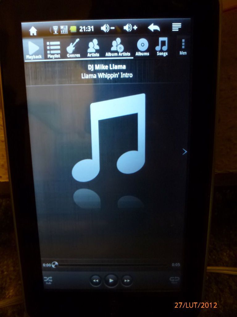

Postanowiłem dokończyć w tym wątku temat ,który kiedyś poruszyłem mianowicie kontrola systemu audio opartego o bezgłośny PC za pomocą tabletu dotykowego.
Wreszcie znalazłem wolny weekend żeby przysiąść do tematu.
System oparłem na następującym sprzęcie (złomie :wink: ):
-bezgłośny terminal (120zł) :http://allegro.pl/terminal-hp-5700-1ghz-512mb-256-t5700-win-xp-pci-i2165162513.html
-karta pamięci 4GB (30zł) (jest to chyba kingston nie mam ochoty już zaglądać pod obudowę)
-chiński tablet (270zł) :
-przejściówka aby podłączyć kartę pamięci po wyjście ata (20zł)
-konwerter usb/spdif (150zł) teraz zastąpiony DACiem NuforceUdac, który pełni tak naprawdę tylko funkcje konwertera bo wysyła sygnał cyfrowo do drugiego DACa
-odbiornik wifi na usb (20zł):
Zaloguj się, aby zobaczyć treść (możliwe logowanie za pomocą ) ... 96369.html
W sumie można się zmieścić w 600zł.
Najtrudniejsze było wgranie systemu operacyjnego ponieważ nie radze sobie z linuxem. Poświęciłem więc sporo czasu i udało mi się zainstalować Windowsa XP z pamięci USB na kartę pamięci co jest naprawdę sporym osiągnięciem :) Namęczyłem się ale w końcu mam system ,który znam na wylot. W następnej kolejności zainstalowałem Winampa bo na AndroidMarket jest dużo fajnych aplikacji do kontroli zdalnej tego programu (w przypadku Foobara jest dużo gorzej)
Ja używam aWARemote, banalnie się konfiguruje w sieci bezprzewodowej, działa niezwykle szybko a płatna profesjonalna wersja kosztuje niecałe 7zł :-D
W windowsie wyłączyłem ekran powitalny, ustawiłem automatyczne włączanie Winampa i aWARemote oraz wyłączyłem plik stronicowania pamięci (przedłuży to żywotność karty SD). Odpowiednio skonfigurowany Winamp wykrywa automatycznie podłączenie dysku zewnętrznego i sam wrzuca nowe piosenki do playlisty. System radzi sobie bez problemu z wszystkimi plikami, tablet ma przyjazny interfejs, wyświetla okładki, pozwala kontrolować wszystkie aspekty odtwarzania łącznie z equalizerem.
System jest całkowicie bezgłośny (pomijając dźwięki zewnętrznego dysku, ja mam dobrze wygłuszony 2,5 calowy dysk i nie słychać go wcale). Do terminala mam podłaczony tylko DAC i antene WIFI nie potrzebuję monitora ani klawiatury czy myszy po prostu naciskam przycisk system się ładuje, naciskam kolejny raz wszystko się ładnie zamyka.
Tutaj zdjęcie "kontrolera" - normalnie zamiast tej nutki jest piękna okładka ale fotkę strzeliłem na początku konfiguracji.
W skrócie mam com chciał :)
Wszystko fajnie tylko koszt już ponad 900zł, no ale faktycznie efekt całkiem miły
A mógłbyś dodać parę fotek, jak np. wygląda przeglądanie folderów itp.

Wyświetl postUżytkownik Cooger dnia 28.02.2012 - 21:04 napisał
Wszystko pięknie... ale nie Windows i to XP :/
Ja steruję telefonem z androidem serwerem MPD pod Linuksem.
Bo to jedyna słuszna droga ;)
Do sterowania z androida używam programiku Unified remote. Już z darmową wersją da się sporo zrobić, ale pełna kosztująca mnie całe 11 zł jest genialna - obsługuje bez problemu Win7 x64 i pozwala sterować dokładnie wszystkim w systemie - ma między innymi sterownik do foobara, itunes, media player classic, można zdalnie sterować systemem plików i uruchamiać dowolne playlisty z plików w dowolnych programach, nie mówiąc zupełnie o obsłudze klawiatury czy myszy, do tego można tworzyć własne "piloty", generalnie ilość możliwości sterowania komputerem jest wielka. Polecam wypróbowania demka z android market.
