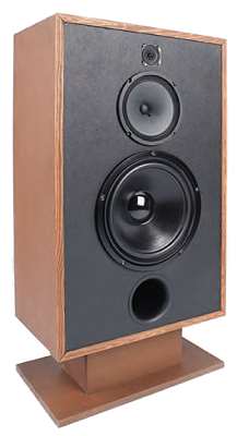

Chyba od zawsze podobały mi się takie zestawy :) . Jakiś czas temu trafiłem na takie coś :
Zaloguj się, aby zobaczyć treść (możliwe logowanie za pomocą ) - projekt ct240/230
Co myślicie Panowie o takim czymś ?.
23031970 - jest tam również Eminence Beta 10 CX
Zaloguj się, aby zobaczyć treść (możliwe logowanie za pomocą ) , sam osobiście na pewno wyrzeźbię takie coś za jakiś czas , na to PP el84 , może SE el34 i jest miodzio :)
