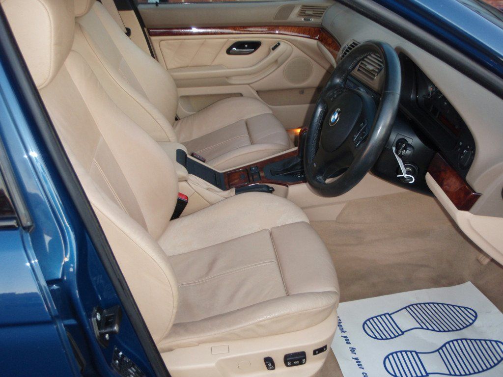

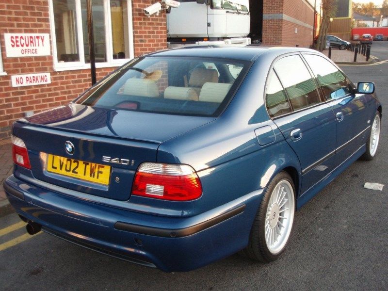

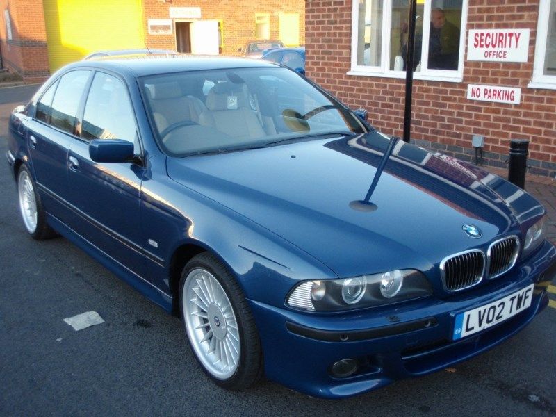

Kilka fotej poniżej (2002r, 145 000km , pierwszy właściciel).
Szybki podgląd- ubezpieczenie na mnie i małżonkę + podatek drogowy - 4 tyś zł na rok :)
Myślałem że będzie o wiele gorzej...
