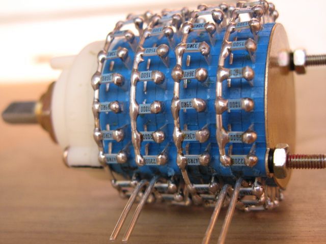

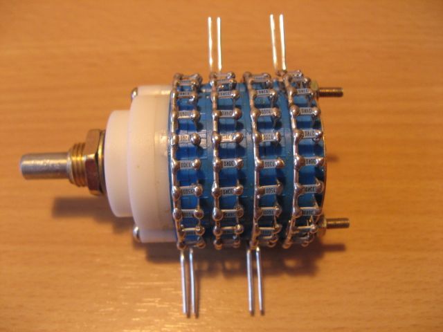

regulacja głośności to w sprzęcie osobny temat. Wcale nie łatwo zdecydować się na wybór rozwiazania i elementów co rzutuje na wygodę, jakość i koszt.
Do swojego systemu audio ( o mnie )wykonałem wcześniej przedwzmacniacze BOSOZ, Aleph P1.7 a obecnie bufor B1 ( moja wersja zbalansowana, symetryczne zasilanie, bez kondensatorów wyjsciowych ). Bosoz i Aleph P1.7 mogą symetryzować i desymetryzować sygnał dzięki opatentowanej topologii super symetry a B1 nie, stąd podwojenie do wersji symetryczej.

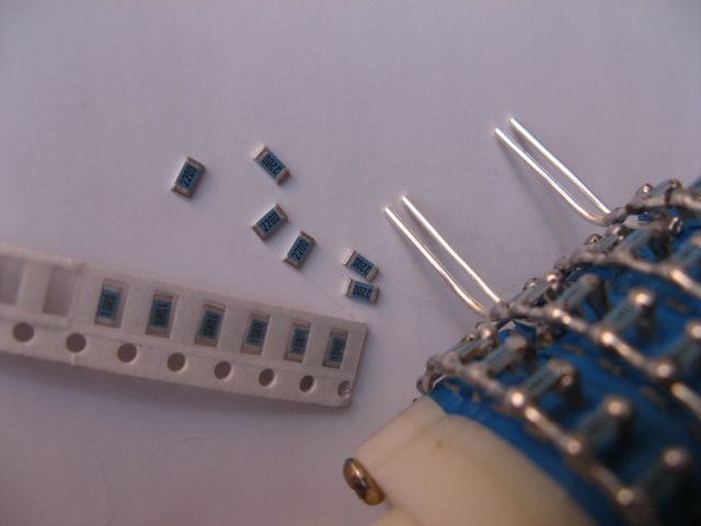

Mój system jest od CD do końcówek mocy symetryczny stąd takie rozwiązanie a że końcówki lepiej grają w połączeniu symetrycznym i nie potrzebują wzmocnienia decyzja o budowie bufora ( wzmocnienie 1 ). Podczas prób przy regulacji głośności używałem pojedyńczych rezystorów Dale RN55 jako tłumika i to jest z punktu sonicznego najlepsze ale całkowicie niepraktyczne. Potencjometry niebieskie Alpsa delikatnie przytłumiają sygnał a poniewaź nie są idealne co do rezystancji ścieżek nie nadają się do bezkompromisowych rozwiązań tego typu.
Przełacznik 24 pozycyjny, który wykonałem też jest delikatnie mniej przejżysty od pojedyńczego rezystora ale można dobrać bardzo dokłednie rezystory w torach do układu zbalansowanego. Ja użyłem rezystorów ceramicznych co pewnie nie jest bez wpływu. Obecnie kompletuję rezystory metalizowane MELF. Z punktu użytkowego naljepsze byłoby zdalne sterowanie. Słuchałem oryginalnego pre Pass-a Aleph 1.0 z jego rozwiazaniem tłumika na sześciu przekaznikach sterowanych cyfrowo i grał naprawdę dobrze. Ta sama maniera dżwięku co Bosoz, Aleph P1.7 i B1. Sam Nelson Pass mówi, że to rozwiazanie jest przez niego preferowane a przejście na regulatory elektroniczne czy też przełączanie tranzystorami w nowych produktach jest podyktowane wyłącznie niechęcią urzytkowników do słyszalnego klikania przekaźników. Z mojego doświadczenia zawsze wybierałem tłumienie na wyjściu z pre. w Aleph P1.7 miałem problem i musiałem stłumic sygnał dzielnikiem też na wejsciu bo inaczej na wyjsciu w tłumiku do masy były pojedyńcze omy ale to dla tego, że moje końcówki nie potrzebują silnego sygnału wejściowego.
