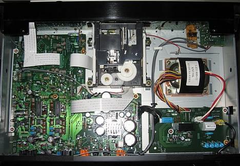

mds-je480 i mds-je770 sa osiem lat mlodsze :)
Owszem, są młodsze. Są też plastikowe, mają słabe zasilanie i zbudowane są ubogo.
