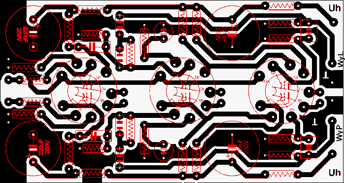

Po wielu bojach udało mi się zakończyć rysowanie płytki do schematu ze strony
Zaloguj się, aby zobaczyć treść (możliwe logowanie za pomocą ) Byłbym bardzo wdzięczny za wszelkie sugestie
Płytka przedstawia widok od strony elementów
