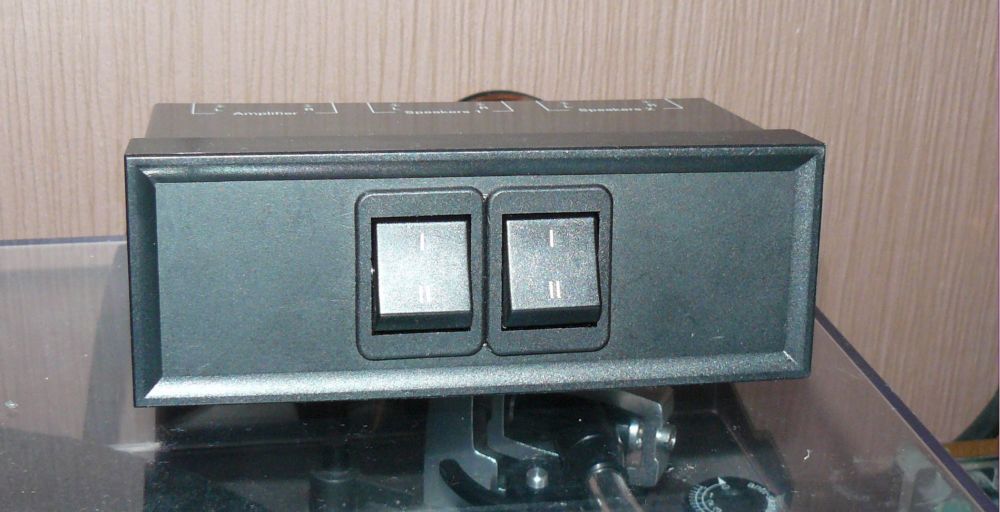

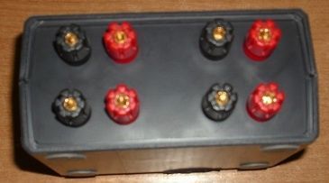

Ja stojąc przed podobnym problemem kupiłen na allegro za 2 dychy coś takiego:
Zaloguj się, aby zobaczyć treść (możliwe logowanie za pomocą ) , wywaliłem ten przełącznik , wstawiłem 2 dwupozycyjne 16A , połączyłem przewodami ofc 2,5mm2, koszt wyniósł coś koło 50zł.
Zaloguj się, aby zobaczyć treść (możliwe logowanie za pomocą ) Edytowane przez macc666
