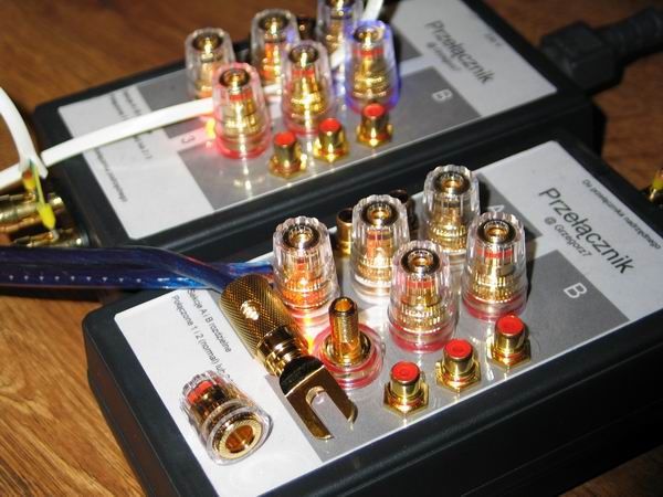

Grzesiu używa takich przełączników (2 wzmacniacze na 1 zespoły głośnikowe, 2 zespoły na 1 wzmacniacz):
Zaleta jest przełączanie stereo przez jeden włącznik.
No i oczywiście parametry...

Trudno mi teraz powiedzieć, ale pewnie ze 60 PLN. W środku siedzi kabel Linna, żeby nie było lipy (kawałek takiego mi został). Chociaż prawdę powiedziawszy nie polecam, bo za sztywny, lepszy jakiś bardziej giętki: Supra albo płaski Real Cable.
Wykonałem według projektu z tego forum. Cała trudność to odpowiednie polutowanie kabli z przełącznikami. Ale daje radę - a jestem kompletnym laikiem elektronicznym.
Po wykonaniu można na żywca przełączać między wzmacniaczami (przełącznik trójstopniowy), żeby nie usłyszeć różnicy :)

Jeden egzemplarz poszedł w Świat co by ludzie mogli sobie posłuchać różnic w klockach i kablach…
Nazwa taka aby nie pomyliło się coś komuś…

Ja u siebie zastosowałem inne rozwiązanie. Użyłem przekaźników dwupozycyjnych które w chwili braku zasilania cewki łączą kolumny do amplitunera KD. Napięcie do cewek włącza się razem z włączeniem wzmacniacza stereo i wtedy przekaźniki przełączają kolumny do wzmacniacza stereo. Jednym słowem kiedy włączam wzmacniacz stereo, kolumny są zasilane z niego, a kiedy go wyłączę są podłączone do ampli KD (brak zasilania cewek). Prosta, tania automatyka bez obawy o jednoczesne podłączenie kolumn do dwóch wzmacniaczy lub o zwarcie wyjść wzmacniaczy.

Dlaczego kolega drwi ? Może nie jestem tak zaawansowanym elektronikiem jak kolega i ten sarkazm jest zbędny. Ja tylko napisałem jakie rozwiązanie mam u siebie. Idealne nie jest ale za to tanie. W moim przypadku były to części z odzysku: dwa przekaźniki (16A) i prosty zasilacz na 24V (bo na takie napięcie miałem przekaźniki).
Też myślałem nad czymś takim,zasilanie przekaźników skąd masz wyprowadzone ?
Najpierw próbowałem skorzystać z napięcia sterującego przekaźnikiem systemu opóźniającego włączanie kolumn który jest we wzmacniaczu i też jest na 24 v ale po podłączeniu dodatkowych przekaźników napięcie spadło na tyle że cewki nie zadziałały. Myślałem nad poprawieniem tego prądu, bo takie podłączenie upraszcza konstrukcje, później zasilałem je z jednego z uzwojeń głównego trafa (oczywiście o dopwiednim napięciu i po wyprostowaniu) ale w końcu zdecydowałem się na oddzielny zasilacz (malutkie trafo, mostek, kond). Całość spokojnie zmieściła się we wzmacniaczu przy sekcji trafa. Zasilacz włącza się razem ze wzmacniaczem (podłączony do głównego trafa). Do podłączenia przewodów głośnikowych z ampli KD wykorzystałem gniazda do podłączenia drugiego zastawu kolumn (B). W ten sposób mam wszystko schowane, bez dodatkowych puszek. Działa wyśmienicie.
