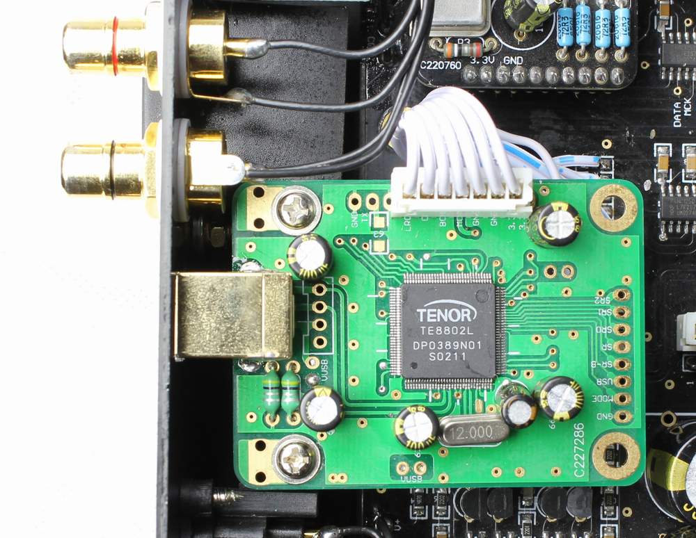

Jest dokładnie jak mówisz. Jest dołożona płytka z Tenorem, wyprowadzenia wlutowane bezpośrednio w PCB
Tak to wygląda (zdjęcie pożyczyłem ze strony Kingwy)
http://www.audio-gd.com/Pro/dac/TE8802/NFB171921.JPG
Jeżeli tak wygląda sytuacja w przypadku twojego DAC'a, to zupełnie nie rozumiem problemu z prosta wymiana modulow. Jakiekolwiek wymagane modyfikacje modulu USB-32 pod twoj konkretny model, producent wykonuje. Na head-fi sa magicy którzy dokonują wymiany sami modyfikując/lutujac nawet starsze konstukcje.
Czyli mój egzemplarz to nie jest 10.32 przerobiony na 10.2 tylko starsza wersja 10.2 z wymienionym tenorem 7702 na 8802 (na osobnej płytce). Dobrze kombinuję?
I jeszcze jedno, pierwotny egzemplarz miał poziomo osadzone płytki z przekaźnikami (coś jak obecny 10.33). W moim egzemplarzu płytki są ustawione pionowo. I przez środek przechodzi wiązka przewodów (znowu podobnie jak w 10.33). Na stronie dystrybutora 10.32 tego nie ma.
Exactly. W zamian za 10.32 dostales 10.2. Z tego co wcześniej pisales, wynikalo ze wymieniono poprzednio tylko modul USB, stad moje zdziwienie. Na twoim miejscu, żeby mieć pewność, ze nic się nie da zrobić, w temacie wymiany TE8802 na USB-32, trzasnalbym foty hq mainboarda, przeslal je do Kingwy z pytaniem, czy może przygotować plytke USB-32, która będzie kombatybilna z twoim DAC'em i nie będzie wymagac tanca z lutownica.
Kingwa wielokrotnie wprowadza zmiany konstrykcyjne "po drodze", nie zmianiajac nazwy produktu. Ustawienie plytek nie ma zadnego realnego znaczenia, chodzi tu jak sadze tylko o sposób mocowania do mb.
