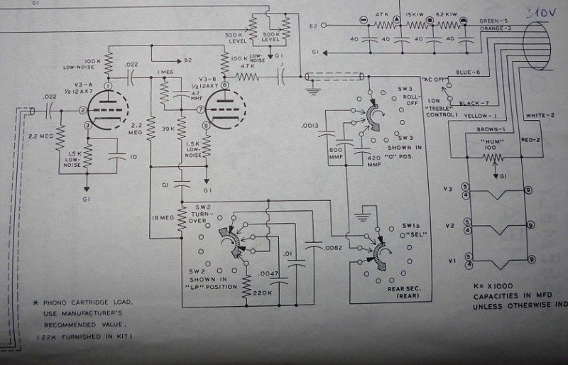

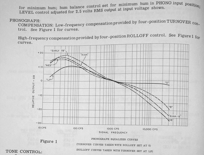

Obecnie chyba każdy pre phono używa korekcji RIAA, kiedyś były jakieś inne, ale chyba całkiem wyginęły. Konkretnego urządzenia Ci nie wskażę, bo nie siedzę już w temacie. Kilka lat temu zbudowałem kilka preampów gramofonowych i wiem, że zmiana parametrów korekcji jest łatwa - dlatego o tym piszę.
... możliwość zmiany parametrów korekcji, żeby dopasować ją do swoich preferencji ...
tak panie to przed wojna robili
Zaloguj się, aby zobaczyć treść (możliwe logowanie za pomocą ) post-10133-0-68185500-1344513392_thumb.jpg
ale nie żeby było miło , lecz by każda wytwórnia miała szanse zagrać jak należy
miałem ten komplet, niestety w dwóch pudłach, zasilanie z monobloków, w sumie na dziś to upierdliwość
ale działały te korekcje na tyle fajnie, że nadal myślę nad złożeniem tego pre
