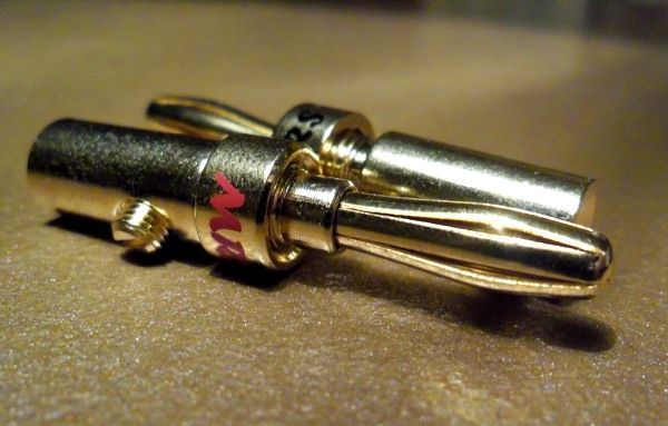

Rozumiem, że i we wzmaku i w kolumnach to są bananowe połączenia? W kolumnach tylko muszę wyjąć te plastikowe zaślepki tak jak tutaj w dolnym gnieździe i będzie ok?
I drugie pytanie, czy te wtyki bananowe z końcówkami kabli trzeba lutować? Czy jest tam jakiś inny mechanizm mocujący? Akurat nie mam lutownicy i przydałoby się coś co się bez tego obejdzie? Widzieliście coś takiego?

Nie potrzeba żadnej konfekcji(bananów widełek itp.) wystarczy odizolowany przewód(ok10-15mm) włożyć w dziurkę zacisku i dokręcić.
nie no tak mam teraz właśnie, ale szczerze mówiąc to mnie to wkurza, bo o ile z kolumnami nie ma problemu, to gniazda we wzmacniaczu są tak zrobione, że przyjmują kabel grubości milimetra, żeby w ogóle wepchnąć kabel 4mm w dziurę trzeba spędzić z pół godziny ze wzmacniaczem na podłodze. Trochę sobie pomogłem i poszerzyłem otwory ;) ale nadal solidne podłączenie niezarobionych kabli to mordęga, nie mówiąc już o tym, że jak raz się je podłączy, to nie ma mowy o rozłączaniu. Chciałbym sobie je w końcu zarobić, żeby zyskać trochę swobody. Nie jest to wielki problem, na allego piszą, że hiendowy banan kosztuje 7 zł sztuka, dam radę;)
Tylko czy ktoś może potwierdzić, że i kolumny i wzmak przyjmą wtyk bananowy? Bo kolumny to jeszcze wyglądają jakby mogły, ale te gniazda we wzmacniaczu to budzą moje wątpliwości, pod tą plastikową "nakrętką" kryje się bolec. Da się o niego owinąć niezarobiony kabel, ale z bananem jakoś nie bardzo sobie to wyobrażam. Kwestia jest właśnie taka, że nie mogę do tego zajrzeć bez rozłączania kabli, a póki ich nie zarobię jest to ostatnia rzecz na którą mam ochotę...

No to załóż takie banany jak pokazał StaryM. Na jakość dźwięku to nie wpłynie ale wygoda w przepinaniu o wiele wieksza. Jeśli w ogóle jest jakaś potrzeba ciągłego przepinania...

Wtyki bananowe powinny wejść w te dziurki od Marantza.
No jak wejdą to wydaje mi się, że powierzchnię styku będzie stanowiła główka banana i główka bolca wewnątrz tej plastikowej nakrętki, bardzo jakoś nie audiofilsko mi to wygląda.. No ale chyba nie waliliby takiej fuszery japończycy...

Powierzchnia styku jest wystarczająca. Ja, przyznam się, że gdy jakieś 20 lat temu kupowałem zestaw HI-FI Technicsa oraz kolumny Tonsila to do fabrycznych kabli od kolumn dokupiłem pozłacane banany za bodaj że 200pln za komplet... bo była w kolumnach taka możliwość i tyle. Niedawno gdy wymieniałem stary sprzęt i o zgrozo kable też:), zauważyłem, że cała izolacja z bananów sparciała i to co zostało odleciało przy wyciąganiu. Ale kontakt elektryczny pozostał:)

Te wtyczki moje ze zdjęcia kosztowały drożej. Nie pamiętam ile, ale odstałem je u znajomego w sklepie ze zniżką. Ale są dobre, choć nie grają. ;)
To znaczy źle pisze... Grają, bo jak odłączę to nie grają. Ale nie polepszają basu, ani nie poszerzają sceny stereo. ;)

Nie chcę siać niepokoju, ale te zaciski nie wyglądają dobrze.
Sprawdź czy na pewno jest tam gniazdo na banana.
Widywałem takie coś, nawet w wysokich modelach różnych urządzeń. Niestety nie dawało tam się włożyć banana. To taki Japoński tandetny patent ;(.
Ale nie mówię, że i tak jest tu.
Teraz dokładnie zerknąłem na zdjęcie. To są zwykłe zaciski śrubowe, nie na banany. Nawet widać że są izolowane wewnątrz. Podobne mają jak Grześ zauważył inne urządzenia. Mierniki, zasilacze labolatoryjne, etc. :)
Ale zamiast wtyku możesz zastosować widełki:)
