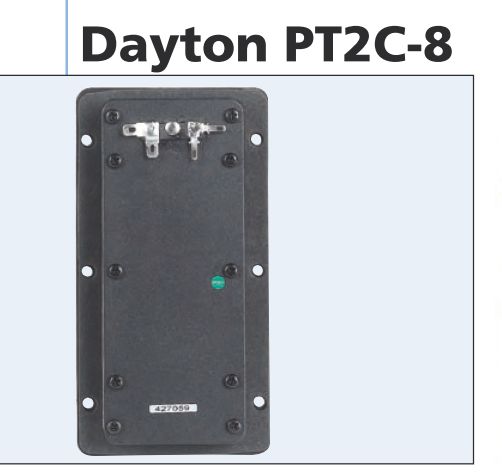

BTW nie wiem czy nie podobniejszym głośnikiem do tych Quadrali nie jest Dayton Audio PT2C-8 Planar Tweeter
Nawet wygląda ciekawiej
Tak jak pisano wcześniej w Quadralach był HiVi lub Dayton. Mnie intrygują te chińskie nowości. Sam planuję kupić (dopiero przyszły rok) zestaw przetworników do 3w oparty tylko na HiVi. Kolejny eksperyment :). Kup tego Daytona PT2C-8

Faktycznie wygląda ciekawiej. Możliwe że to on siedzi w tych Quadralach. Membrana jest najprawdopodobniej ta sama. Gdzieś czytałem że membrana jest robiona w Kanadzie. A może jest tak że na tej samej membranie Quadral robi własne głośniki.
Wcześniej widziałem tego Daytona ale wyglądał zupełnie inaczej.
A więc Dayton i Swan (HiVi)to najprawdopodobniej te same głośniki. Poniżej zdjęcia obydwu. Z tyłu.
Zważywszy na cenę to chyba wybór jest oczywisty. Ja by tylko na twoim miejscu nie dzielił za wysoko. Optymalnie będzie 4kHz. Szkoda marnować kierunkowość tego Daytona a z tego Tang Banda przy wysokim podziale będzie już kiepsko pod kątem. Będziesz miał dziurę w podziale przy większym kącie. Niżej bym też nie dzielił bo szkoda męczyć tego magnetostata zwłaszcza że będziesz stosował tak duży niskotonowy. Ja bym sobie ten niskotonowy jeszcze przemyślał bo nie jest dopasowany mocowo do reszty i w zasadzie powinieneś średniotowy dzielić przynajmniej przy 500 Hz a poza tym wyjdzie ci szafa a nie kolumny.
HiVi (Swans) to kanadyjska firma ale produkują wszystko w Chinach. Tak samo jak Dayton (niby amerykańska marka). Podejrzewam, że tylko dystrybucja i marketing jest w Kanadzie. Wyobraźmy sobie jaką cenę płaci Quadral i inne marki przy dużym hurtowym zamówieniu bezpośrednio w fabryce. Max 50$ za tego Daytona a gotowe kolumny 7000$ - ciekawe.
