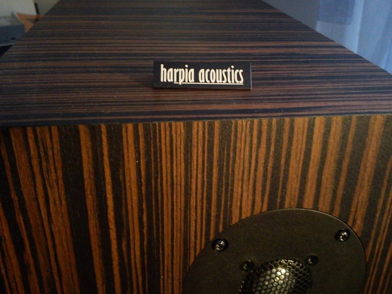

Co do wysoko tonowego głośnika oryginalnie nie dają uszczelek. Potrzebował bym taką z pianki 1mm, może 2mm nie więcej.
Powiedzmy sobie że to ogromny szczegół którego nie widać. Może się kiedyś za to zabiorę.
W ogóle wiecie gdzie takie uszczelki kupić?
Nie miało tam być zaokrąglenia górnych krawędzi, zresztą to szczegół. Największa szkoda, że zrezygnowałeś z kratownicy.
Co do zaokrąglonych krawędzi górka i tak wypadała dość daleko za podziałem więc stwierdziłem, że to będzie stuka dla sztuki.
Oryginalnie zaprojektowane wzmocnienie wystarczy, obrazek postawiony pół metra może mniej wywracał się na szafce (daje to obraz poziomu głośności). Zaś drgania były ledwo wyczuwalne dłonią tylko w jednym miejscu obudowy. Więc stwierdzam że obudowa jest prawie że martwa. Naprawdę sklejka+MDF+Bitum i Filc spełniają tutaj swoje zadanie znakomicie.
Uszczelke możesz kupić taką jak stosuje się....w oknach, drzwiach.
Mam taką jest za gruba, wysoko tonowy ma plastikowy front więc przy mocnym dokręcaniu z grubą uszczelką się wygina.
Stąd też wspomniałem o bardzo cienkiej.
Znajdź stara podkładkę neoprenową cienką taka jak się za kilka złotych kupuje. Zedrzyj materiał z gumy i wytnij z niej dopasowaną do kształtu głośnika uszczelkę.
To samo możesz wykonać z cienkiego filcu.
Takie gumowe podkładki i filc możesz też dostać w Castoramie, Leroy Merlin albo Obi, ale nie zawsze są i niekoniecznie takie jak potrzebujesz.
Można też zastosować piankę pod panele, albo tak zwany styrodur. Niestety chyba nie znajdziesz 1mm grubości. on się poddaje pod naciskiem jednak nie sądzę żeby aż tak.
no właśnie nie dopisałem, że chodziło o podkładkę pod myszkę komputerową :-) Taką na cienkiej gumie pokryta tkaniną, bo się łatwo ją zdziera na mokro
Dociąć z niej podkładkę dokładnie dopasowaną do części korektora głośnika która będzie dociskana do obudowy żeby nacisk się równomiernie rozkładał.
Nie kombinować z żadnymi gumowymi oringami i uszczelkami ze sklepu hydraulicznego.
Zaloguj się, aby zobaczyć treść (możliwe logowanie za pomocą ) Akustycznie dobrze sprawuje sie korek,w żadnym wypadku guma.
Hej dałem, uszczelkę piankową pod zlewozmywak :D nożem ściąłem do 1mm, może więcej. Dałem pod wysoko tonowe poprawa wizualna dostrzegalna z odległości 20 cm. Po kilku godzinach je wywaliłem i przykręciłem jak było. Może jest lepsze zgranie fazowe bo wysoko tonowy jest głębiej osadzony ale na moje ucho tak jak jest jest lepiej.
Kwestia podkładki zamknięta.

Przy okazji pochwalę się.
Zatyczki bas reflex, nie ukrywam że przy obecnym pomieszczeniu pomogły istotnie :)
Dodatkowo takie małe coś a cieszy
Taki mały gratis ze strony Producenta :)
Dźwięk zmienił się w dużym stopniu od początku do chwili obecnej. Jak mnie najdzie to coś napiszę :)
