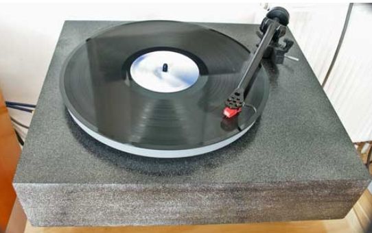

Z moją definicja Hi Endu to jest tak, że własnie buduje hi endowy gramofon. Wymysliłem plintę z posklejanych płatów sklejki, ramię karbonowe 15 calowe zawieszone na kardanie, łożysko z fosforo-brązowej tulei z osią z hartowanej stali, smarowane olejem, tależ akrylowy. To wszystko własnie realizuję bez patrzenia na koszty, chociaż nie będą zabójcze. Nie wiem czy jeszcze mógłbym udoskonalic moją konstrukcję. Pewnie lepiej sie nie da, a można tylko inaczej. Napewno można ładniej, bo talentu do stolarki nie mam ale solidnie po inżyniersku działam. Wyczerpałem w ten sposób mozliwości poprawy dźwięku dla tej konstrukcji ( tak uważam). Nie wydałem dużej kasy ale sporo czasu i wiedzy. To będzie Hi End. Myślicie inaczej? Wasza wola. AA postąpił dokładnie tak samo i dla mnie to Hi End. No dokładkę dopracowany wzorniczo. Krytkę tej knstrukcji zostawiam polaczkom z kompleksami i takimi tam róznymi za małymi ptaszkami. Co do Fonici rekatywowanej, to wygląda ładnie, chociaż to rzecz gustu. Zostały wyczerpane możliwości konstrukcyjne dla tej koncepcji. Teraz z innej beczki. W temacie Hi Endowym świetnie się mają japończycy. Opisują materiały np na łożysko jako specjalny stop fosforobrązu możliwy do uzyskania tylko u nich. Mój fosforobrąz też jest dostepny tylko w Polsce i ma takie właściwości, że żaden inny ich nie posiada bo jest polski. Dziadek w Bumarze składał karabiny maszynowe i tajemną wiedzę mechaniki z pokoleń mi przekazał, wiec jak buduję to tylko zgodnie z wielowiekową tradycją, zgodnie z którą, podczas prac łykam sobie siwuchy, żeby moja świadomość Hi Endowa osiągnęła należyty poziom szlachetności. Wspomagaja mnie duchy Peruna, bom przecierz Burza. Gdybym policzył wszystkie koszty i wycenił swoją kontrukcje, to Fonica wychodzi na taniochę a Ad Fontes jest darmo... Cholera, ale mi wypłynęła podświadomość. Oczywiście Hi Endowa.

W wersji bez plinty juz gra i spowodował totalne zaniechanie CD-ka. Teraz mam juz posklejana plintę ale za cholerę nie moge szlifowac brzegów bo papier 40 nie daje rady tej sklejce. Ot kłopoty ze stolarka ale juz pisąłem że mistrzem stolarskim to ja nie jestem. Dam jednak radę. Albo stolarnia da rade zerżnąć mi te 130 mm wysokosci o ok 3mm grubości albo klocek i miesiąc szlifowania. totalny Hi End.
Chyba raczej duży klocek żeby to wyszło równo.
3mm grubości aż tak przeszkadza?
BAAAArdzo twarda ta moja sklejka ale ratunek już jest. Co do pokazania to nawet nie ma co marzyć, bo do AA i peezeeta to mi strasznie daleko. Fajnie gra i to wystarczy. frywolny truchcie jak co drugo Polak sklei to jakiz bedzie naped dla gospodarki. Rodacy KLEIĆ GRAMOFONY. Tym damy odpór gramofonom zgniłego zachodu.
