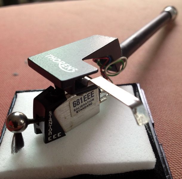

Jednak gdy zabrałem się za montaż okazało się, że moja dotychczasowa wkładka stanton jest montowana do koszyka śrubkami od dołu, a bronze oczywiście z góry.
Nie byłoby w tym nic dziwnego gdyby nie specyficzny kształt koszyka (załączony obrazek).
Spróbowałem dokręcić śrubki ale wymagało to nie lada cierpliwości, natomiast to czy są dokręcone wystarczająco mocno - tego nigdy nie będę wiedział.
Pytanie - czy ten typ tak ma? Czy po prostu o czymś nie wiem. Może trzeba kupić inne śrubki, np nie pod śrubokręt ale zwykły płaski klucz?
Dopiero co wykosztowałem się na wkładkę - nie chcę planować podobnego wydatku na nowe ramię....
Dodatkowy problem pojawia się jak chcę podłożyć podkładkę w celu korekcji azymutu.
Załączone zdjęcia przedstawiają koszyk ze starą wkładką stanton oraz samo ramię.

Jeśli masz możliwość wymiany wkładki na wersję 2M Bronze Verso, to pewnie dałbyś radę ją zainstalować, możesz spróbować też użyć śrub z łbem sześciokątnym i dokręcić je z boku, jeśli nie to najprościej będzie wywiercić w headshellu otwory przez, które dokręcisz śrubki od góry.
ten typ tak ma, śruby też nietypowe, nie wyżywaj się na niej bo ukręcisz, ma się nie chlebotać i wszystko
i stracić możliwość regulacji
Tak jeśli zrobisz to bezmyślnie i wywiercisz zbyt małe otwory i byle gdzie to zbyt wiele nie poregulujesz. Można ewentualnie poszerzyć otwory pilniczkiem do fasolowatego kształtu.
Wkładkę do headshella powinieneś jednak przymocować solidnie.
