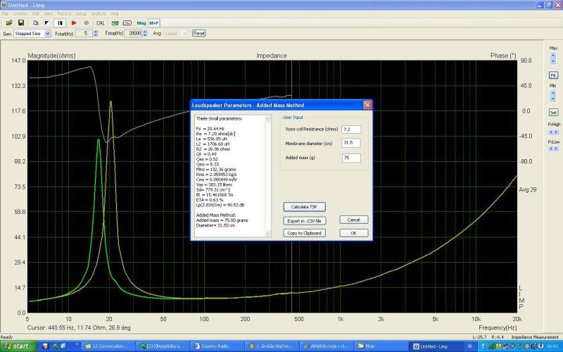

Mysle nad budowa cylindrycznego subwoofera (w zasadzie dwoch sztuk) typu downfire, oczywiscie aktywnego. Do jego wykonania planuje uzyc kartonowych rur szalunkowych o srednicy 40 oraz 45 cm, wsadzane jedna w druga, przestrzen miedzy nimi chce wypelnic piaskiem celem dociazenia. Rury o dlugosci 250cm, subwoofer(y) mial(y) by stac w naroznikach pokoju, ich objetosc wyniesie ponad 300 litrow. Glosniki uzyte to 15 calowe tesle, parametry TSP na zalaczonym zdjeciu. Pomieszczenie 26m do zastosowan kinowo odsluchowych gdzie WAF nie stanowi zadnego problemu. Aktywne zasilanie i filtracja, jeszcze nie wiem jakiego producenta. Pasmo pracy 20-40Hz.
Co sadzicie?? Jakies przeciwwskazania?? Glosniki leza u mnie od dwoch lat i szkoda zeby sie marnowaly. Mam w tej chwili aktywny subwoofer Kef TDM45B z serii Referencje, jest to zamkniety sub z 15" glosnikiem. Ostatnio polazylem go membrana do dolu (downfire) i integracja basu z reszta pomieszczenia jest fantastyczna, brzmi to moim zdaniem wiele lepiej niz w wypadku normalnego uzycia, z tym ze to jeden sub i stoi na dluzszej scianie, nie wiem jak sprawdzily by sie dwie sztuki w naroznikach, czy bas nie bedzie sie zbytnio wzbudzal??
Z gory dzieki za wszelkie uwagi.

Głośnik na końcu długiej rury to bardzo niekorzystny akustycznie układ. Jak rura, to wysokość maksymalnie równa 1,5 średnicy, później zaczynają się poważne podbicia i dudnienia.
Jeżeli ta rura ma być zamknięta na górnym końcu, będzie koszmarny efekt zamkniętej linii transmisyjnej. Linkwitz zdaje się walczył z podobnym efektem w konstrukcji Pluto.
Sens takie obudowy jest tylko w przypadku uzycia jej jako linii transmisyjnej. Wrzucanie do tego jeszcze basrefleksu to jakas paranoja.
Szczerze powiedziawszy myslalem o obudowie zamknietej cos okolo 200 Litrow, do takiego zastosowania glosniki Tesli nadaja sie idealnie. Cena tych rur jest smieszna, 50 pln netto za metr bierzacy, rozmiary sa rozne, zdaje sie od 20-60 cm srednicy.
Nie wiem czy ten projekt zrealizuje, jedynym miejscem na ustawienie takich klocow bylyby rogi pokoju. Niestety wczoraj sprobowalem jak brzmi subwoofer w takim ustawieniu i generalnie jest tragedia. Podbicie basu jest znaczace, w normalnym ustawieniu potencjometr glosnosci subwoofera ustawiony byl na okolo godziny 11.00. W rogu pokoju musialem go sciszyc do godziny 8.30. To jeszcze nie koniec, bas ogolnie wzbudzal sie w czestotliwosciach ktorych wogole nie powinien przenosic, subwoofer odcielem na 50Hz, "dudnienie" na moje ucho gdzies sporo wyzej. Do tego rozjechanie fazy, subwoofer ma ustawienie fazy na "0" i "180", niestety nie ma opcji plynnego dostrajania tego parametru. Suma suamrum dupa....Subwoofer wedruje z powrotem na stare miejsce, tj. na dluzsza sciane kolo sofy, tutaj integracja z reszta systemu jest bardzo dobra, niestety nie ma opcji zebym ustawil w tym miejscu subwoofer cylindryczny bo by mi zakryl cale okno.
