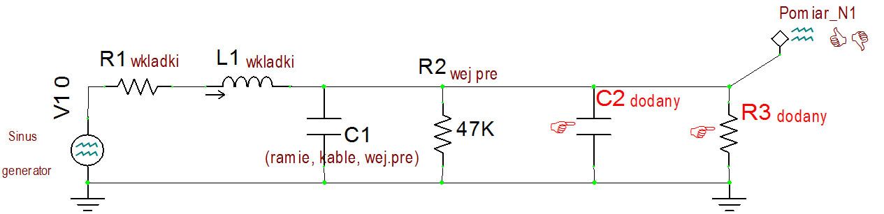

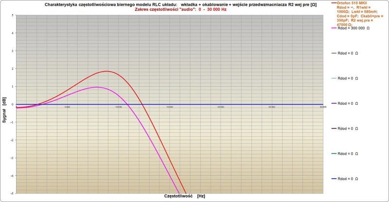

Przy założeniu, że pojemność układu: okablowanie plus wejście integry = ok. 150pF, to:
dla integry masz tak (gładko):
a przy kombinowaniu z ustawieniami Nudy czyli dodaniu ok. 200pF (suma=350pF) wykonało się piękne podbicie charakterystyki na obwodzie rezonansowym z indukcyjnością uzwojenia wkładki:

Coś jest nie do końca w porządku z zawartym w instrukcji do tej wkładki zaleceniem producenta odnośnie wartości podłączanej pojemności przy podanej tam wartości indukcyjności dla tej wkładki - 580 mH i rezystancji uzwojenia - 1kohm. Przelatywałem symulatorem chyba z 20 różnych wkładek i zalecenia producentów zgadzały mi się (plus minus), a tu jakby niezupełnie.
Ta wkładka potrzebuje raczej ok. 150 pF (ogółem), czyli tak, jak pisał Ahaja - nie podłączania w ogóle dodatkowej pojemności, a nie np. 350-400pF - sumarycznie.

ryszard-pp -sumarycznie miałem pojemność chyba mniejszą niż piszesz - wydaje mi się, że rzędu 200 -240pF
-kabelki ramienia -lica wcz -przewody gramiak -nuda krótkie 40cm z wojskowego kabla radiowego wcz w teflonie-o raczej małej pojemności. zakładałem(nie wiem czy słusznie) , ze krótkie przewody maja ze 40pF...
ale spróbuje ustawić mniejszą pojemność wejściowa. -a może mógłbyś podpowiedzieć zalecane ustawienia dla wkładki VMS 20E mk2 ?
wydaje się, ze totalnie źle rozumiałem rolę pojemności wejściowej... zakładałem, że wzrost pojemnosci niejako zwiera wysokie tony do masy -nie wziąłem pod uwagę rezonansów...

Pojemność kabla zależy od jego budowy. Jesli żyła gorąca jest blisko ekranu to pojemność będzie wysoka.
Wyższa pojemność zwiera wysokie częstotliwości. Ale nie jest to tak jak w przypadku połączenia 2 klocków między sobą. Te sa łączone kablem , który ma znikomą indukcyjność a uzwojenie wkładki MM ma ją na wysokim poziomie co tworzy rezonans. masz peak kilka dB a potem gwałtowny spadek. Sztuka polega na tym by tak dopasować R i C na wejściu by było jak najrówniej w paśmie słyszalnym.
Wkładki MC są mało wrażliwe na C na wejściu gdyż mają znikomą indukcyjność.
Mam prosbe do Kolegi,
czy mozna zasymulowac moja wkladke Shure V15-IV??
Lzmierzone=511mH i 515mH
C= kable 120pF+7pF+47pFwejscie? =174pf
Robc=47k ohm
Bede wdzieczny za wyniki.
Moze nalezy zwiekszyc pojemnosc wejsciowa(47pf)??

Odpowiedziałem na priva. OK. 130 - 150 pF, suma z kablami. Wbrew zaleceniom producenta, który podaje 200 - 300 pF. Czyli w tym przypadku w zasadzie gołe kable.
zmniejszyłem ustawienia pojemności z 242 pf na 47pf -i gra zdecydowanie lepiej -szukałem nie w tą stronę -jak było za ostro -dodawałem pojemności... ginęły szczeguły i dynamika a ostrość pozostawała...
-teraz -ustawione na 47pF i 44k8 gra detaliczniej i zniknęła ta ostrość -w niedziele posłucham dłużej -także porównawczo z wejściem phono integry.
