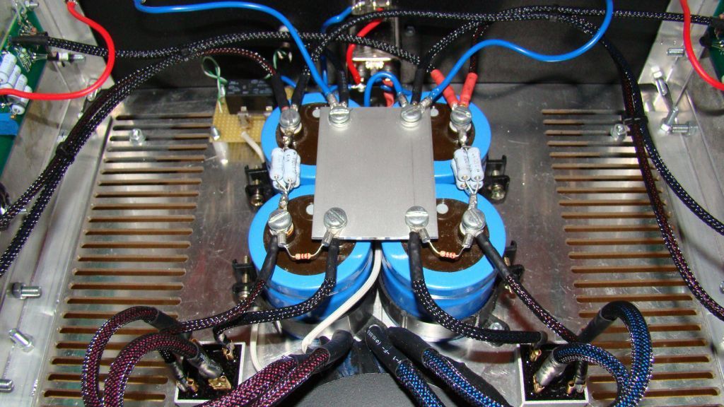

Trudno powiedzieć jak to jest w tym konkretnym przypadku, ale to tak prosty układ, że raczej nie powinno być z nim problemów brzmieniowych jak się go ewidentnie nie popsuje. Kiedyś z kolegą zrobiliśmy sobie po F5 i jest super - warunek jest taki, że trzeba lubić szczere - wzmaki druty co nie koloryzują - wymagają bdb źródła. Jak przymierzaliśmy się do tego składania to mieliśmy w zasadzie tylko taki wniosek, że nie podobały nam się małe upakowane płytki. Części jest w nich dosłownie garść a największy koszt to dobrze zaprojektowana obudowa i zasilacz, więc też nie ma sensu specjalnie oszczędzać. Widzę ewentualnie różnicę w tych wzmakach jak się przyoszczędzi na zasilaczu, ale to nie ma sensu raczej szedłbym w drugim kierunku - zrobić zasilacz jakieś 20% bardziej wydajny prądowo albo wręcz dual-mono.

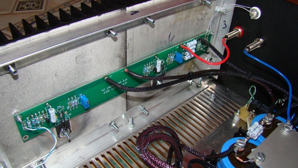

Co do PCB to ja bym szedł właśnie w oryginalny wzór, pass nie na darmo takie stosuje i ma to zapewne swoje duże plusy, jednym podstawowym jest rozkład temperatur tranzystor ów końcowych, spotkałem się także z opiniami że w niektórych PCB (tych małych) nie da się dobrze wyregulować układu dlaczego ? nie mam pojęcia, nie miałem małych PCB do F5, kolega dobrze napisał grunt to dobry i wydajny zasilacz. Do wysokoskutecznych kolumn wystarczy jako Pre B-1 i to będzie idealne połączenie, natomiast do mniej skutecznych trzeba coś ze sporym wzmocnieniem.

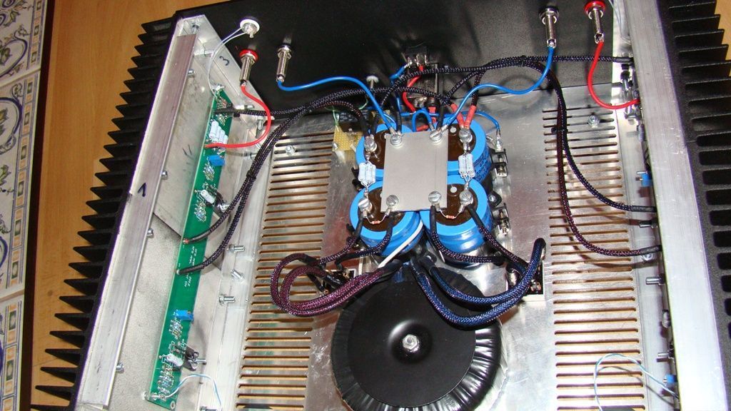

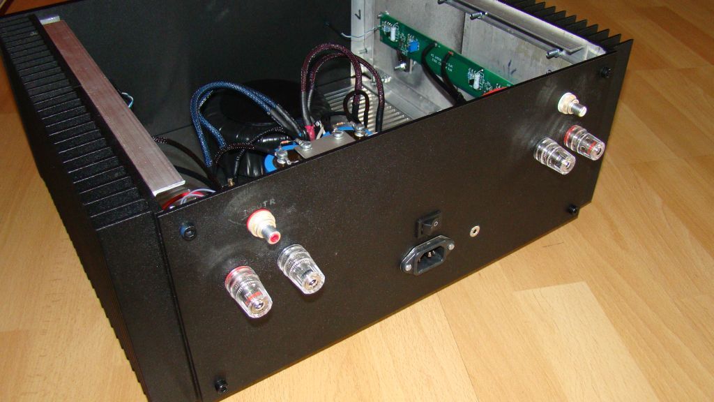

Mój wygląda skromnie:

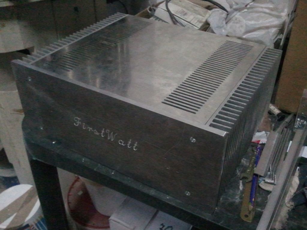

Jak skończę PRE to front wymienię na anodowane szczotkowane białe aluminium z grawerami, tu jest wielki napis na forncie Firstwatt lecz niewidoczny na zdjęciach w wersji roboczej tak to wyglądało:

jeden blok składa się z dwóch 165mm szerokości i 160mm wysokości
