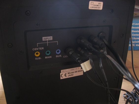

Ostatnio znalazłem zestaw kina domowego Fujitsu Siemens M-9924, niestety nie znalazłem przewodów łączących subwoofer z laptopem lub innym źródłem dźwięku. Do subwoofera podpięte mam 4 głośniki boczne (prawy lewy) i jeden górny. Żeby wszystkie głośniki działały jednocześnie muszę mieć jakiś kabel i tu u mnie zaczynają się schody, z tyłu subwoofera mam 3 wyjścia (SUR., SUB., MAIN) wszystkie z wejściem na JACK 3,5MM, mam przewód 1:1, a z tego co widzę potrzeba 3:1, lub też jakieś inne rozwiązanie. Proszę o pomoc :) w razie braku wystarczających informacji proszę mnie spytać. Z góry pozdrawiam i dziękuję,

Na mój chłopski rozum wygląda to tak: To jest zestaw do podłączenia do stacjonarnego kompa w którym masz tak samo opisane wyjścia w karcie dźwiękowej. Łączysz to za pomocą trzech sztuk kabli jack-jack. Żeby wykorzystać ten zestaw z laptopem musisz dokupić do niego zewnętrzną kartę dźwiękową która będzie miała takie same wyjścia jak FS JAZZ wejścia.
