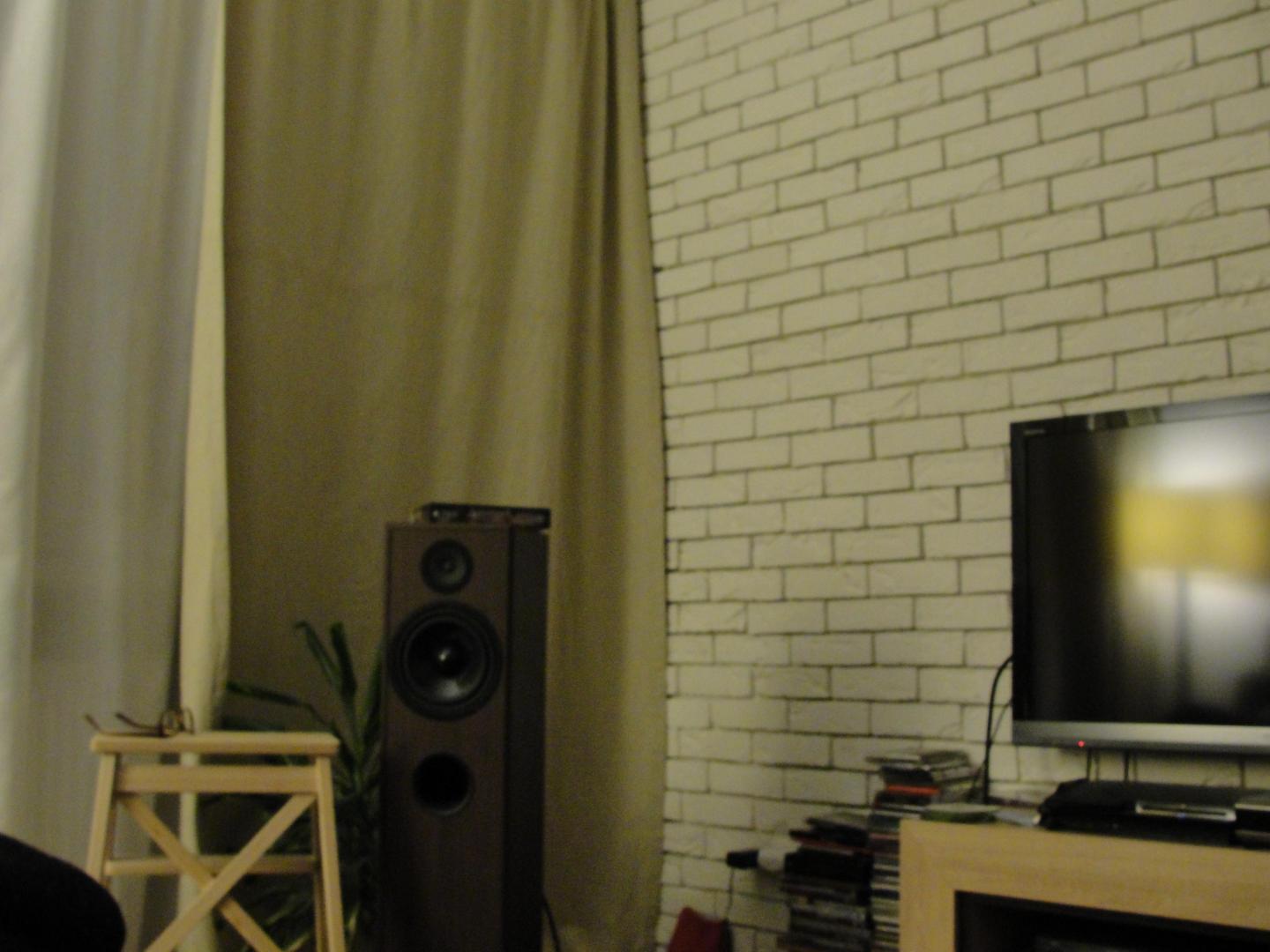

To ja może jednak wkleję fotę... Pomieszczenie bynajmniej nie jest gołe... Jeszcze raz zapytam: jak myślicie- co i jak powiesić nad kanapą?

Wiesz mój dedykowany pokój będzie miał 16mkw. Będzie tylko pod audio i daje szerokie pole manewru. Dodatkowo pozwala na zrównoważenie kosztów adaptacji w stosunku do sprzętu na jaki mnie stać (duże pomieszczenia wymagają znacznie większych kosztów). Choć uważam że poprzeczka jest dość wysoko. Ze względu iż jedyną firmową konstrukcją jest DAC a reszta DIY.
Wiesz ja półki z książkami widzę na ścianach bocznych za słuchaczem. Kwestia regulowania pogłosu i zmniejszenia chaosu akustycznego za słuchaczem. Ale jest to założenie takie że stosujemy dodatkowo konkretne ustroje w odpowiednich miejscach.
U Ciebie widzę jest to pokój w mieszkaniu (w kadr złapała się suszarka, po której wnioskuje iż nie cierpisz na nadmiar miejsca, z resztą jak my wszyscy) więc nie ma możliwości by służył tylko pod audio. Więc rozpatrujemy to co jest.
Pierwsza kwestia to ustawienie kolumn. Postaraj się o maksymalną symetrię dla każdej z kolumn. Kolumny odsunięte od ściany jak i słuchacz możliwie daleko od ściany, która znajduje się poza nim.
Tym naturalnym sposobem uzyskujemy możliwie najlepsze warunki bez wieszania czegokolwiek. Zwiększa się odstęp czasu fali odbitej w stosunku to fali głównej. Zysk to większa czytelność, mniejsze maskowanie. Dzięki symetrii uzyskasz poprawę w kwestii stereo. Czyli tak zwanej sceny i możliwości lokalizacji źródeł pozornych.
Kolejnym krokiem jest zminimalizowanie modów pomieszczenia, które znajdują się najniżej. Maja one duży wpływ na odbiór muzyki. Ich długi czas wybrzmienia bardzo mocno maskuje pozostałe dźwięki. Naturalnym miejscem na umieszczenie czegokolwiek by pochłaniało bas jest róg pomieszczenia. Tam ma początek każda fala.
Dla osób które nie posiadają systemu pomiarowego, dla których liczy się mobilność i uniwersalność ustroju polecam corner trapy. Jest to pochłaniacz szeroko pasmowy który ustawiony w rogu osłabia każdy rezonans w pomieszczeniu. Dzięki tak prostemu zabiegowi zmierzamy w kierunku linearyzacji całego pasma. Metoda ta ma zaletę, iż nie trzeba dokonywać pomiarów zaś efekt "zawsze" będzie pozytywny. Zaletą jest łatwość aplikacji oraz stosunkowo duże korzyści przy niewielkim nakładzie pracy. Ale trzeba mieć świadomość tego że nie eliminują problemów z nisko umiejscowionymi modami pomieszczenia jak RH.
Kolejną tanią i prostą metodą jest wyznaczenie miejsc pierwszych odbić. W zależności od wielkości pokoju duży dyfuzory zaś mały pochłaniacze (co jest oczywiście dużym uproszczeniem). W praktyce określamy pasmo działania dyfuzora w zależności od odległości słuchacza. Naturalnym będzie mieszanie pochłaniania i rozpraszania.
Kolejną etapem zagracania :) pomieszczenia jest eliminacja SBIR czyli nakładania się fali odbitej na falę właściwą gdzie częstotliwości o przeciwnych fazach będą się wygaszać. Metoda równie prosta, na osiach kolumny X i Z instalujemy pudełko które ma stosunkowo cienką sklejkę i wypełnione jest wełną mineralną. Można to traktować jako ustrój membranowy. Można pominąć kwestię zasady działania. Pudełko stosunkowo łatwo się wylicza zaś elementem pracującym jest przednia ścianka ze sklejki.
Tak ja to widzę. Adaptacja tanio i skutecznie.
