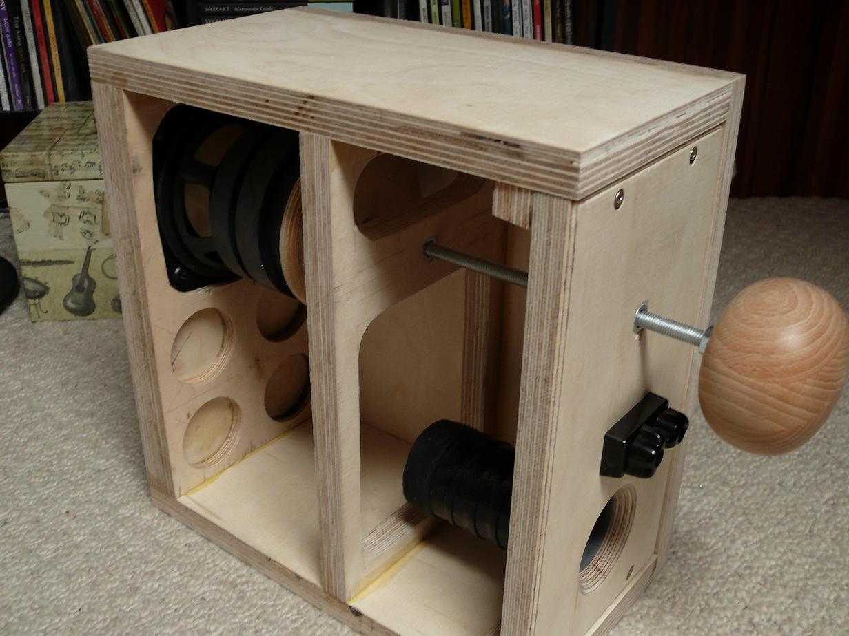

Moim skromnym zdaniem rozpatrując takie porównanie Fostex zaaplikowany do odpowiedniej obudowy,która w naturalny i przemyślany(czyt.przewidziany bez użycia filtrów i tłumików)przez konstruktora sposób będzie "zgrana" z przetwornikiem,zawsze ale to zawsze zagra lepiej(moim zdaniem) na średnicy niż każdy SS nawet najdroższy.Tylko jest to zawsze wypadkowa kilku czynników,również materiału wykorzystanego do budowy pudła,jak też jej rodzaju(tuba,br).Z wielu konstrukcji szerokopasmowych jakie zrobiłem w różnej maści obudów akurat ten zakres pasma brzmiał wybitnie i nieosiągalnie dla żadnej klasycznej filtrowanej kolumny.Za to skraje pasma niestety nigdy nie dorównają specjalistycznym ,stworzonym do tych celów przetwornikom,niestety nie słyszałem również nigdy dobrze zgranych kolumn gdzie jest mały szerokopasmowiec i duże basisko,jest to zawsze kompromis ,gdzie każdy głośnik gra "osobno".Tu moim zdaniem trzeba być ortodoksem i jak się podoba szerokopasmowiec to należy zrobić taką obudowę by nie krzywdzić go subwooferowym brzmieniem,oraz mnogością filtrów,tu czar cały znika i robi się to normalna kolumna wielodrożna z wszelkimi wadami szerokopasmowca,bez jego zalet(pada skuteczność,czystość brzmienia bez filtracji)
Niutek,
co bys doradzil koledze na poczatek BR do FE126 czy tez ta koronkowa"obudowa BLH FE126EN ,jak to sie ma z dolna f (basy) do tych konstrukcji ???
Oczywiscie podziwaiam Twoje doswiadczenie w tej materii
POzdrawiam,
TAD

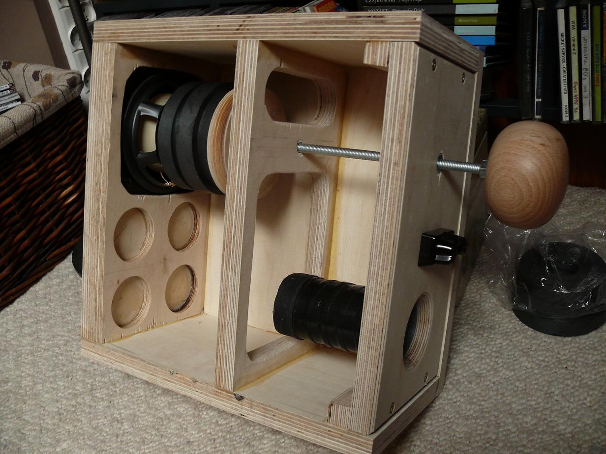

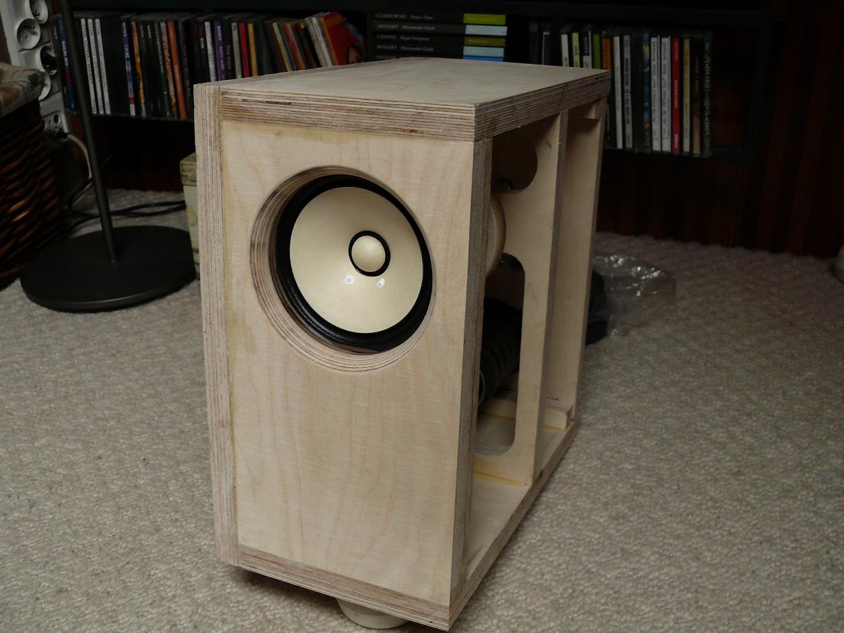

Nie czuję się żadnym autorytetem,popełniłem trochę konstrukcji na rzeczonych przetwornikach z gorszym lub nieraz lepszym skutkiem i to tyle.Mały BR 10litrów według Fostexa strojony jest na ok.65Hz, obudowa tubowa rzekomo 45Hz,nie mierzyłem żadnej z nich ale odsłuchowo,jeśli miałbym głw. bas na uwadze robiłbym BR bezwzględnie,ale z "patentem",który użyłem w ostatnich głośniczkach na FE126,czyli głośnik dociskany do frontu na miękkiej uszczelce z neoprenu,oraz dołożone dwa magnesy.To moim zdaniem najlepszy monitor jaki udało mi się popełnić na FE126,najładniejszy bas z tak małego głośniczka.Jedna wada dołożenia magnesów -zmniejszenie skutecznosci Fostexa,ale nie tak znaczne.
Wymiary są zgodne z wymiarami monitorka dedykowanymi przez producenta(ok.10l poj.).Śrubą dociska się przetwornik swobodnie położony na uszczelce,żadnych wkrętów,materiał to sklejka 15mm liściasta,lekkie wytłumienie dałem na podstawie i kawałek dosłownie na plecach powyżej BR.
Plecy muszą być przykręcane (tu też uszczelka) i gwintowane otwory na szpilkę precyzyjnie muszą się zgrywać gdyż w przeciwnym wypadku ciężko się wkręca szpilę.Szpila doćiska magnesy przez krążek sklejki,który nam zostaje po wycięciu otworu na gł.BR ma śred.50mm(rurka kanalizacyjna) i dł.całkowitą 12cm
Jeśli ktoś nie pragnie dużej mocy,jednocześnie chce zachować całą magię szerokopasmowca z basem na poziomie porządnego zwykłego monitora dwudrożnego polecam szczerze taką kolumienkę,piękna barwa,basik i namacalność bez żadnej korekcji sztucznej.Niestety trzeba pamiętać że są to głośniczki bardzo kierunkowe,i jeśli ma się warunki że słuchamy je "w twarz" to będzie super,natomiast do grania gdziekolwiek w regale to pomyłka
Jeśli ktoś będzie chciał je wykonać służę podpowiedziami,tylko piszmy tu nie na priv. by wszyscy chętni skorzystali.Przyjmuję naturalnie również krytykę,oraz nie na wszystko potrafię odpowiedzieć,jestem zwykłym hobbystą tak jak większość.

dzieki za wyczerpujaca odpowiedz i slusznie,ze nie na PV.?moze wiecej osob skorzystac z pewnoscia.

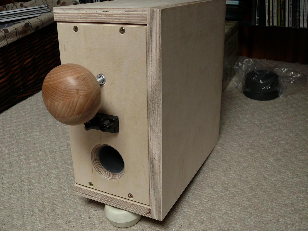

mam jeszcze pytanie , dlaczego otwor BR jest z tylu ? odnosnie dodatkowych magnesów to czytalem pochlebne opinie gdzies na stronach fracuzkojezycznych dotyczacych modow FE.
Jezeli nie bedzie przeciwskazan to chetnie jeszcze skorzystam z Twoich doswiadczen konstukcyjnych

BR z tyłu tylko ze względów estetycznych by nie zakłócać frontu dziurą,choć jak się okazało w praktyce nie zaszkodzi on każdemu kto będzie chciał ustawić bliżej ściany by uzyskać większy basik.Oczywiście może być na froncie.
Kurczę ale tak patrzę że dokładając magnesy, rurkę do docisku itd. zmieniła się oryginalna pojemność obudowy. Zastanawia mnie czy porównywałeś to dokładnie z tym samym litrażem. W innym przypadku może się okazać, że poprawa leży w kwestii zmniejszenia litrażu. Oczywiście oddziaływanie dodatkowych magnesów jest tutaj bezdyskusyjne.

Tym zabiegiem "podwyższyłeś" QTs, co zapewne poprawiło możliwości w BR, bo przy oryginalnym w ok 0,20 słabo to wyglądało i predysponuje głośnik bardziej do BLH. CAła seria FE zreszta jest jakby stworzona do Back Loaded Horn.
Troels na swojej stronie mierzył ten głosnik i wyniki pomiarów bardzo się różniły od deklarowanych przez producenta.
Magnesy jednak nie wyeliminują "górki" w ok 5 - 8 kHz, czy kombinowałeś coś z nakładką przeciwpyłową?
Moje "boje" z FR pokazały że nawet kształt nakładki (wklęsły / wypukły) zmieniają ten zakres, wklęsła nakładka "osłabiła" te zapędy (czyt. wyrównało się pasmo)
Nie bawiłem się jeszcze w stożki, bo trochę brak mi odwagi, ale w końcu "poświęcę" jeden z głośników, które mam i wkleje tam stożek. To podobno dosyć fajnie wyrównuje właśnie zakres "średnio-tonowy".
Niutek czy "bawiłeś" się wersją FF - Fostexa? One fabrycznie są przystosowane do BR, a ich ceny ostatnio spadły, Ciekaw jestem opinii.
Pozdrawiam Ape/Maciek
PS. patent z mocowaniem głośnika jest I-wsza klasa, będę chciał go wykorzystać dla Monacora SP-200X, którego wsadziłem do BR 40L i gra to bardzo fajnie

Masz rację ,zresztą dokładając magnesy miałem na uwadze głw.dobroć gł.,co do górki nic nie robiłem,nie próbowałem również z nakładką,ale robiłem kiedyś próby(na monacorze bo szkoda mi było ciąć Fostexa) ze stożkami z drewna egzotycznego o różniastych profilach,pękatych,tępo zakończonych,ostrych jak pocisk,zawsze było inaczej,ostre świetnie poprawiały wysokie.Nie mierzyłem jednak profesjonalnie bo brak mi wiedzy i aparatury jeśli chodzi o poważne pomiary.
Zawierzałem zwykle uszom mojego kumpla,który nagrywa płyty z dzieciakami bardzo uzdolnionymi muzycznie.
Zasadzałem się na FF ale jakoś nigdy ich nie kupiłem,a bardzo mi się podobają,myślę że warto je wypróbować ,bo ceny rzeczywiście są dobre.
Namawiam cię do prób ze stożkami,warto po stokroć,efekty są super,poza tym wygląd fantastyczny ze stożkiem z merbau,albo jatoba powoskowanym i wypolerowanym na błysk.Pomiary Troelsa potwierdzają poprawę charakterystyki po wstawieniu stożka w Monacorze.
SPH-60X,wycinałem tubkę i nakładkę,oczywiście również "magnesiki" dołożyłem
Ten głośnik też mnie korcił,podświadomie czułem że po modyfikacjach może on grać super właśnie w BR ok 35-40l.Napewno jest wykop.
