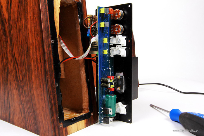

Szczerze wątpię, oglądając zdjęcia i zastosowaną tam elektronikę, aby tam był procesor DSP.
Bardziej to wygląda na prosty filtr LR lub LRC na wyjściu wzmacniacza, a konstruktor "sprytnie" to zalał czarnym siliconem.

Jeśli nie ma DSP, to i tak jest kontrola barwy, a ten filtr na wyjściu to pewnie BSC. Chodziło mi o to, że to nie jest głośnik "plug and play", bo włożony po prostu do skrzynki, gra paskudnie.

...jak się zrobi DSP. Bez niego nie jest tak różowo.
no właśnie też nie podejrzewam tutaj uzycia DSP ;) ale kto wie...

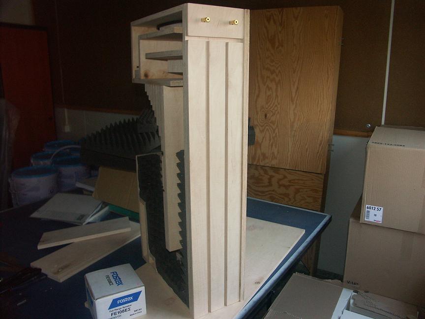

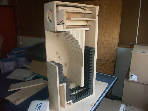

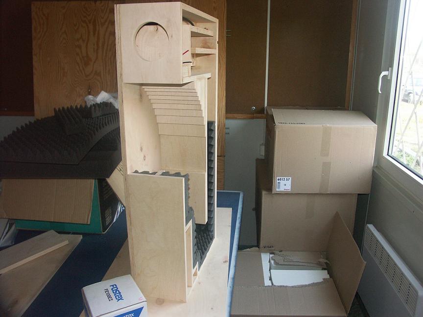

Fotki Fostexów są w oddzielnym wątku, na razie nie mam skrzyń , coś zbiłem z wiórowej płyty tylko, czekam na stolarza co mi poczyni jakieś ładne skrzynie ale to może jeszcze potrwać. Pytam o te inne szerokopasmowe bo mam zamiar zrobić mały zestaw z Coral-em H70.
Co do Fostexa to nie potrafię opisywać barwy głośników i tego jak grają ale spróbuje coś wymęczyć. Fostexy są super detaliczne i szybkie, T90A to zdecydowanie najlepszy tweeter jaki słyszałem. Pewna wada jest taka że są dosyć kierunkowe więć należy dobrze ustawić punkt odsłuchowy. Grają pięknie na zwyłkych CD, słuchałem też gęstych formatów ( 88/24 )np. Pink Floyd, Marvin Gaye itd .. ( vinyl rip ) i po prostu odpływam, nawet jak muzyka nie zachwyca to nie sposób się oderwać, słychać dźwięki których nigdy nie słyszałem wcześniej a słuchałem tych płyt wiele razy. Jestem dość młody wiekiem więc mogę napisać że dopiero odkrywam magię starych nagrań. Niestety a może na szczęście wyraźnie słychać różnice na płytach z tzw. up-sampling np metalica czy linkin park na DVD-a męczą trochę górą. Normalnie bass i treble ustawione na zero, a zawsze brakowało mi wysokich tonów w innych głośnikach na tym ustawieniu. Na razie głośniki podłączone po kablu po prostu. Aha mp3 z iphone'a też brzmi słabo i ogólne te głośniki obnażają słabą muzykę robioną bez prawdziwych instrumentów i to dobitnie. Wrzuciłem płytę Drake'a i stwierdziłem że jest straszna ale celem testu basu Fostex wydaję się znosić całkiem sporo.
