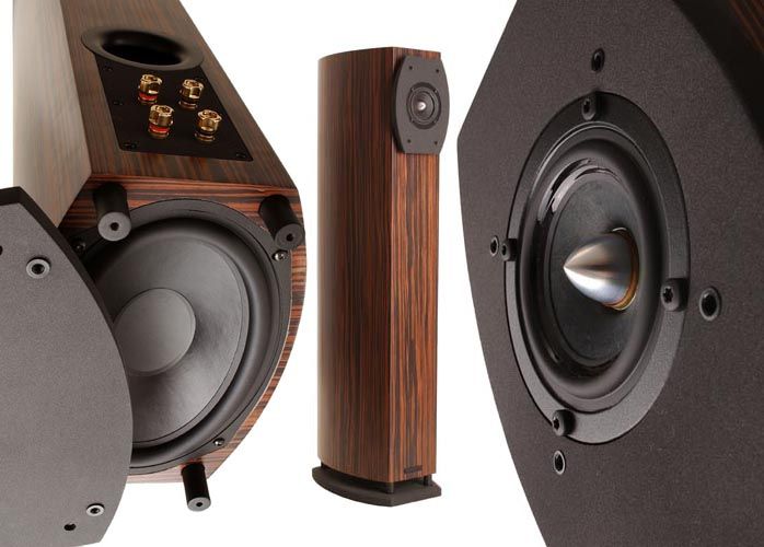

Głośników B&W nie kupisz, bo firma sama je produkuje na użytek tylko własnych konstrukcji
Monitory 3SM w/g Twoich wymagań :-)
"zabawki" fragment recenzji:
"Monitory szerokopasmowe DIY na Tang Band oferują fascynujący dźwięk wypełniony niuansami oraz licznymi detalami. Rozbudowana scena w głąb, dźwięk klarowny z dobrym tempem i z dużą skalą oddającą naturę wokali i instrumentów."
Cytat pochodzi stąd:
A tu już "firmowe" kolumny Audium Comp, które zbieraja bardzo pochlebne opinie
test:
