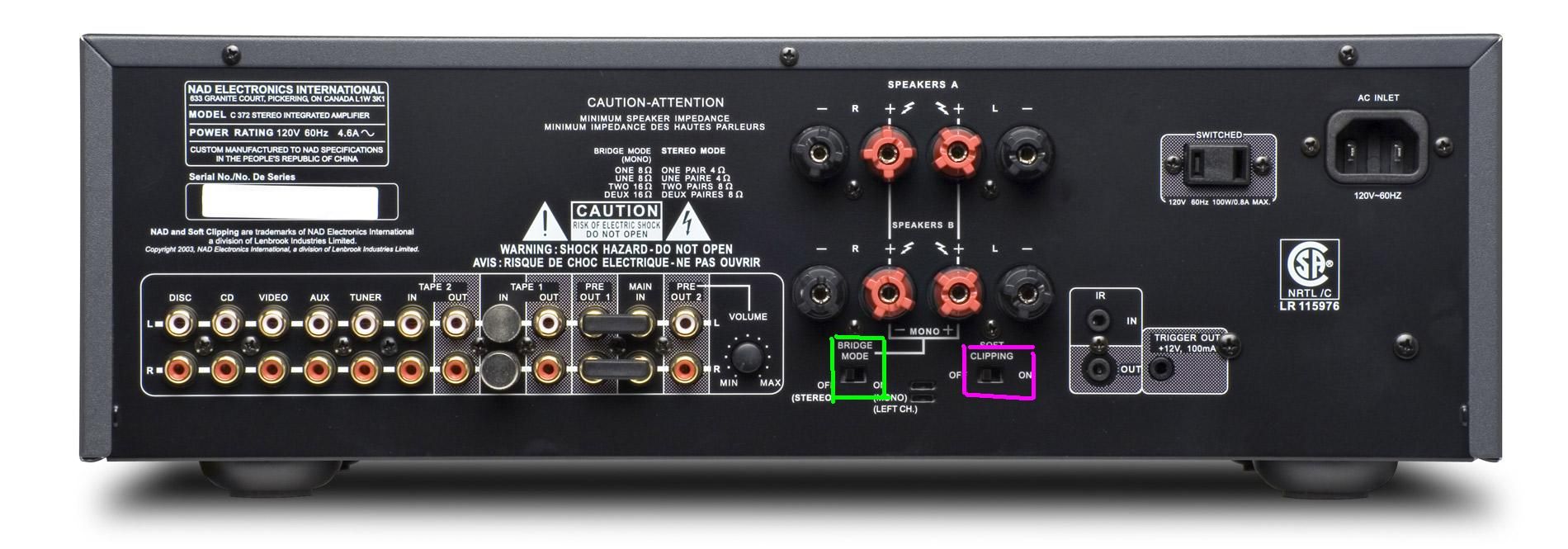

1. czy oplaca mi sie nada mostkowac zeby uzyskac wieksza moc na kolumny przednie, ale niestety dzwiek mono:(beda jakies roznice na kinie pytam poniewaz wieksza moc:)

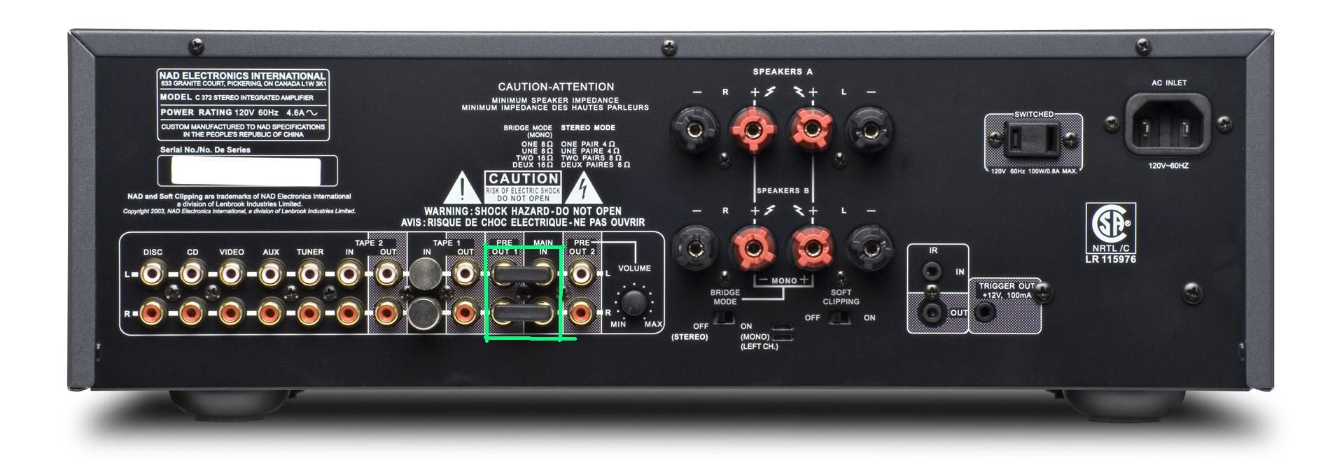

Od mostkowania i rozmostkowywania mocy nie przybywa i nie ubywa .
Mostki są dwa " stereo " . Mostki łączą sekcje przedwzmacniacza z końcówkami mocy . Kanał lewy , kanał prawy .
Masz racje podlaczylem dzisiaj na bridge i nie uzyskalem wiecej mocy:(i dzwiek jakis taki jakby przytlumiony:)To do czego sluży takie podlaczenie? Wytlumaczyles mi ze lacza strefe przedwzmacniacza z końcówkami mocy ale po co to skoro dzwiek jest gorszy?:)
Te bridge to w twoim Nadzie to może zrobienie jednej Końcówki mocy ze wzmacniacza dwukanałowego ( mocniejszej , ale jednej ) , czytaj instrukcję . W każdym razie grało w mono , a dlaczego dwie kolumny , bo podłączenie Bi wiring ?
Jest tam jakiś inny przełącznik , dowiedz się w instrukcji .
Ale najpierw musisz wiedzieć :
Wzmacniacz to jest końcówka mocy . Wzmacniacz stereo ma dwie końcówki mocy . Mono blok to pojedyncza wielka końcówka mocy .
Do wzmacniacza podłączyć koniecznie trzeba przedwzmacniacz . Przedwzmacniacz to takie urządzenie które pracuje " na niskim sygnale " , ma kupę wejść , POKRĘTŁO GŁOŚNOŚCI i wyjście do wzmacniacza pre - out .
Oddzielny przedwzmacniacz i wzmacniacz jest systemem dzielonym .
Natomiast są wzmacniacze zintegrowane ( Zintegrowane prawidłowa nazwa ," integrate amplifayer " ) , które mają w jednej obudowie sekcję przedwzmacniacza i końcówki mocy . Do takich należą twoje dwa amplitunery i Nad .
Z tym że NAD ma rozdzielną sekcję przedwzmacniacza od końcówki mocy , realizuje się to mechanicznym wypinaniem i wpinaniem zwór . Gdy zwory są wypięte wzmak jest końcówką mocy , PO WYPIĘCIU ZWÓR DO WEJŚCIA MAIN INPUT MOŻNA PODŁĄCZYĆ TYLKO PRZEDWZMACNIACZ , NIEBEZPOŚREDNIO ŹRÓDŁO DŹWIĘKU , PODŁĄCZA SIĘ TZW . " PRE - OUT " . Gdy zwory są wpięte wzmak jes wzmakiem zintegrowanym i można podłączać do pozostałych wejść wiele źródeł .

czy mozna mostkowac w tych amplitunerach przednie kanaly lewy prawy? pytam poniewaz byla by wieksza moc, mi sie zdaje na ten jeden glosnik
Nie można , a moc i tak jest brana z jednego trafa , pozostałe kanały i tak zabierają to co swoje .
Jest taki przycisk A B A + B ( chodzi o wyjścia głośnikowe , a przyciski na na panelu przednim ) .

Jeżeli w systemie KD nie ma suba , to w amplitunerach jest możliwość ustawienia przekierowania niskich tonów z sygnału 5.1 ( te 1 to kanał LFE efektowny niskiej częstotliwości ) na Fronty , a fronty ile są wstanie odtworzyć to tyle odtworzą . Można ustawić w ampli także jednoczesne wzmacnianie sygnału stereo subem . Ustawia się to w ustawieniach dla suba , czytaj instrukcję >
Zrób tak w HK i Marantzie , kup aktywnego suba i podłącz do Marantza , nie zapomnij połączyć HK wyjście dla suba z wejściem dla suba Marantza , masz tak podłączone 5 - ięć kanałów , więć i ten " 1 " musi być .
Jeszcze w Marantzie trzeba ustawić parametr dla suba ON , a automatyczna kalibracja w HK gdy wykryje suba sama ustawi ON .

na mono nad 372 + 216, jeden pod prawą kolumne a drugi pod lewą żeby uzyskać po 400 w na kanał w bridge
mode mono. Dolaczam parametry nadów:) pytania:
a: Bedzie naprawde wiecej mocy?
b: Bedzie lepszy dzwięk?
c: Jak to podłaczyć? czy wyjść sygnałem z nad 372 do nad 216 czy bezpośrednio kablem jeden chinch tu drugi tam?
d: Czy oznaczenie thx ma wpływ na to jak wzmacniacz chodzi w kinie domowym?
A może lepiej zrobić z tego nada 216 wzmaka na sub pasywny?
Tylko pamietaj ze 216 nie lubia nizej niz 8 ohm w bridge mode
Chodziaz kuzyn jedzie na 2x218 i Cvega i dziala juz z trzy lata
