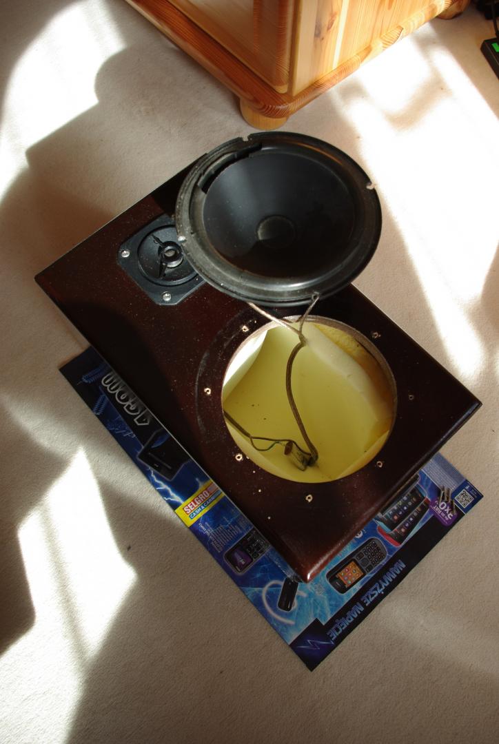

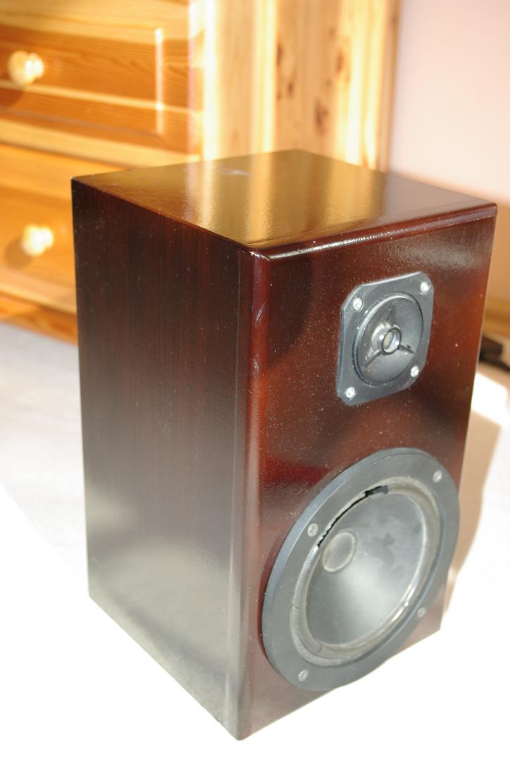

Otóż posiadam kolumny dwudrożne zamknięte robione kiedyś przez szwagra, zbudowane na Tonsil GDWK 7/50/1 50W 8ohm i STX GDN 16/60/4 4ohm. Chciałbym wymienić te niskotonowe ponieważ mają wykruszone pianki membrany. Problem w tym, że nie chcę przerabiać otworów obudowy kolumny, więc szukam głośników pod kątem średnicy otworów montażowych i mocujących, a identycznych STX już nie produkują.

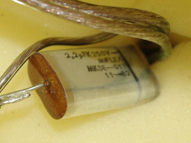

W moich kolumnach wymiary to odpowiednio 138mm otwór montażowy i 150mm średnica dla otworów mocujących. Jako zwrotnica siedzi kondensator mkse-011 11-82 chyba. Wymiar kolumny to 20x34x20cm. 9L liczone wewnątrz. Grubość mdf 1,5cm. Zrobiłem zdjęcie

Zaloguj się, aby zobaczyć treść (możliwe logowanie za pomocą ) to możesz go wstawić bez kłopotów w to samo miejsce. Proponował bym jednak namiastkę zwrotnicy chociaż z 3 elementów. Zresztą to też niepewne, bo nie mam zaufania do zbyt gładkiego przebiegu charakterystyki tego GDN-a. Jeśli jednak przyjąć to za "dobrą monetę" przydałaby się cewka szeregowa z tym głośnikiem i druga, która za kondensatorem 2,2 uF ( taki jest ) "zewrze" głośnik wysokotonowy. Mogę się mylić, ale wystarczy pierwsza rzędu 0,8 mH ( do 0,4 Ohm ), a druga 0,15 mH ( do 0,3 Ohm ) zamówić je można np. w poweraudio. Oczywiście trzeba odwrócić fazę wysokotonówki przy montażu. Montaż elektryczny, oczywiście z innymi zastosowanymi elementami jak tu:https://sites.google.com/site/stevesstuffproject/the-nemesis-project Ale i tak sądzę, że poprzestaniesz na wymianie głośnika, więc traktuję te zalecenia bardziej jako "płachta na byka" purystów głośnikowych, niż rzeczywiste, fachowe porady, których więcej Ci koledzy na pewno udzielą z dobrego serca, żebyś bez dodatkowych kłopotów uruchomił swoje kolumny. Bo o to przede wszystkim chodzi, prawda? A może się mylę i korzystając z porady tomq88 rozpoczniesz poważną przygodę z PRAWDZIWYM AUDIO, a nie drobnym chałupnictwem, jak w mojej podpowiedzi ?
