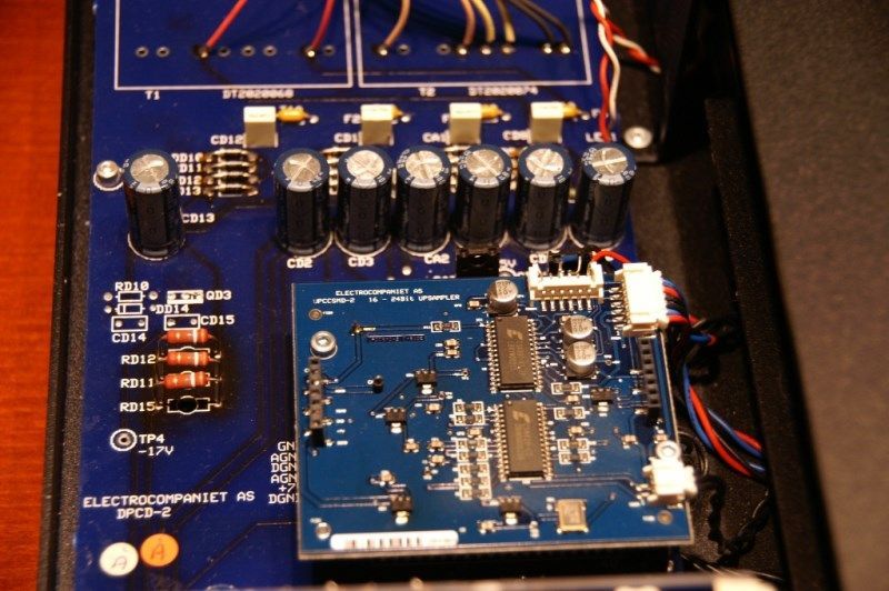

wystarczy zdjąć lewą stronę obudowy... widać dołożoną płytkę ze stosownym opisem
a tak wygląda grawerowana płytka, o której była mowa wcześniej
a sam upsampler wygląda tak
Lewą patrząc od przodu?
Płytka sprawdzona i oczywiście jest na miejscu.
