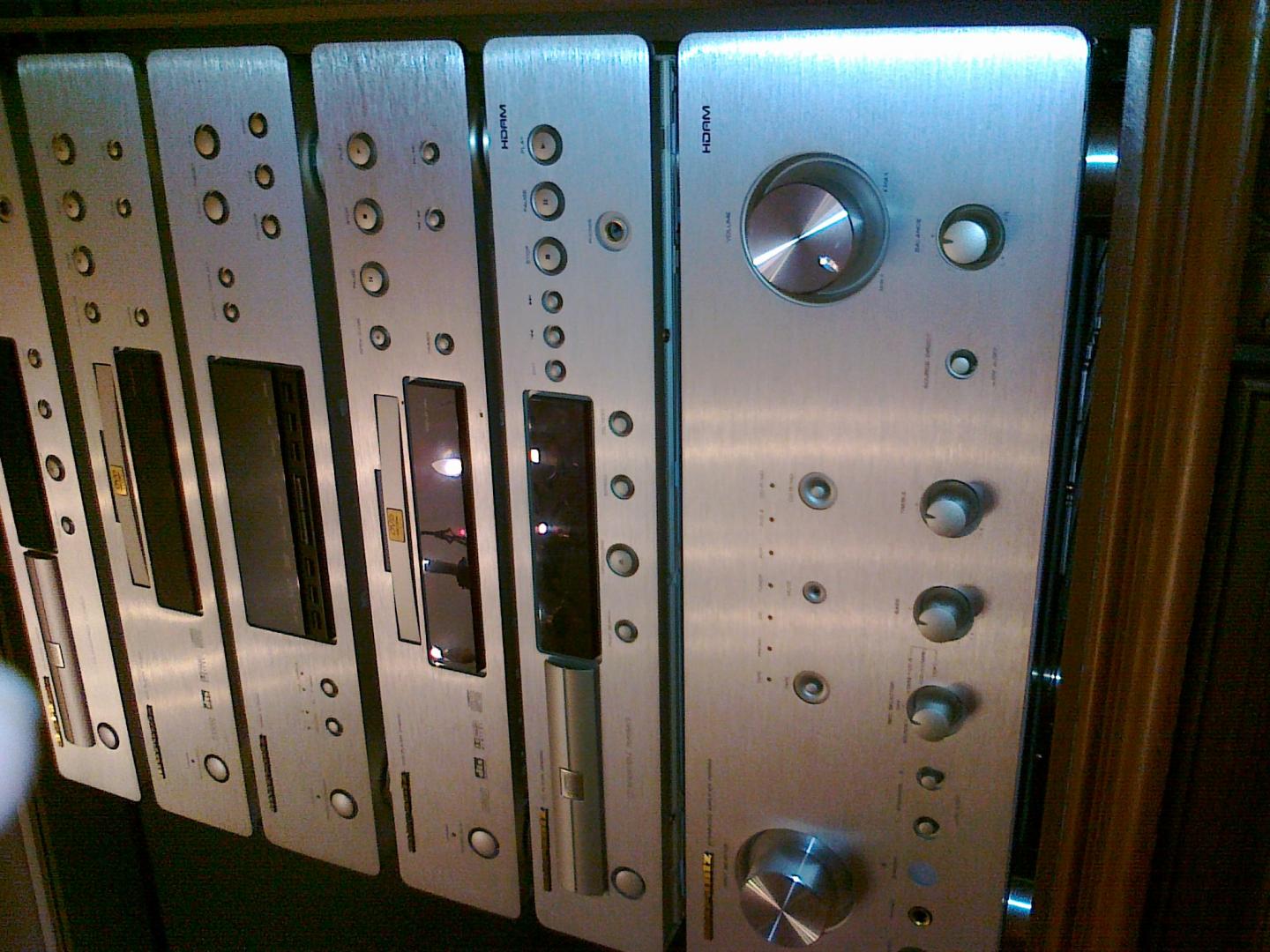

mialem wczesniej dwa kpl. z tym ze drugi kpl. byl z amplitunerem kina domowego, sprzedalem amplituner z kolumnami a dvd i cd mi zostaly wiec teraz sa zdublowane w moim stereo
konsultowalem z gosciem na forum stereo podlaczenie mojego wzmacniacza do kolumn 4 ohm, uspokoil mnie bo stwierdzil ze bez obawy moge spokojnie podlaczyc bi-wire i grac na tym zestawie, teraz oddam wzmacniacz i cd do malej modyfikacji polegajacej na dolozeniu gniazda sieciowego i przy okazji wymianie kabli sieciowych wewnatrz urzadzen, podlacze je dobrymi sieciowkami i bede delektowal sie dzwiekiem..

Ja uzywalem PM7000 z kolumnami, ktore tez schodzily do 4ohm i nic sie nie dzialo.
Ja bym proponowal sprzedac wszystko co masz i kupic lepszy piec i CD. Te CD6000 tez nie sa za fajne. Nawet CD7300 jest taki sobie.
