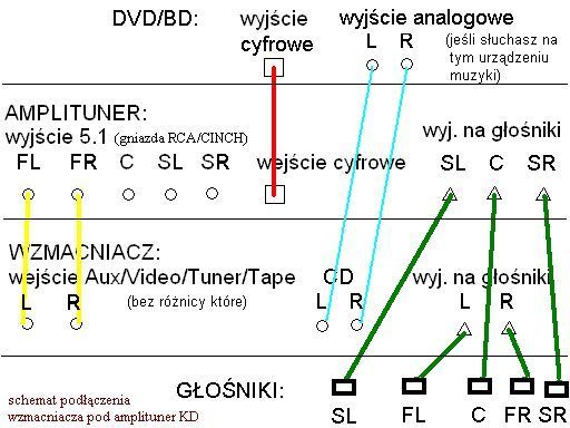

Jak miałeś podłączony ampl. + wzm. stereo? Z pre out ampli do np. in CD wzmacniacza?
Jeżeli tak, to dlatego mógł być efekt mizerny, ponieważ dźwięk szedł przez dwa przedwzmacniacze.
Ciekawe jakby wypadło porównanie ROTEL RA-1520 do RX-A2020 + np. RB-1070?
Jak pisałem wyżej: "Dla mnie pomysł ampl. + wzm. stereo to mało komfortowe rozwiązanie".
Podłączenie 1 : Serwer ZYXEL - AMPLI Pre Out Front - Wzmak AUX [Tragedia]
Podłączenie 2 : Serwer ZYXEL - BR Yamaha - Wzmak CD [super] - tylko musze mieć włączony projektor bo nie widzę dysku i nie wiem co włączyć

2. Kupić przedwzmaciacz i końcówkę rotela w gniazdami XLR i wówczas mógłbyś pod końcówkę podpiąć przedwz rotela przez XLR oraz RX-A2020 przez chinch.
