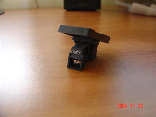

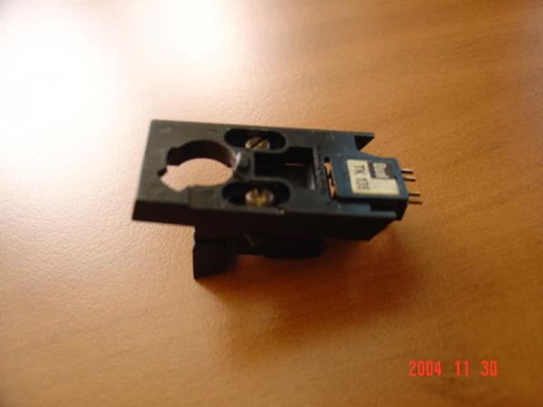

Sprawdz jaki masz system mocowania. Po odciagnieciu dzwigni headshell'a wyjmiesz wkladke. Na plastiku bedzie napisane czy to tk ( system montowany do adaptera mocowania dual'a), czy tks system montowania zintegrowany z wkladka. Jezeli faktyczni posiadasz tks to masz proble, ktory bedzie cie kostowal okolo 45E. Tyle kosztuje zmiana systemu montowania wkladki do tego dual'a i nielatwo ja dostac. Nazywa sie tk230.
No to chyba mam problem, Bo na wkładce stoi jak wół - TKS. Nie wiem tylko czy to jest w jakimś stopniu odłączalne (mówie o wkładce w kształcie ostrosłupa z jej mocowaniem). Tk230 - ta zamiana dotyczy całego headshella? I czy jest jeszcze jakiś "haczyk" po drodze? Nie wspominając o jego nabyciu......
Na rynku tk230 mozna dostac tylko z second handa:( Ja swoj kupilem na eBayu. Ale jest taka firma w Niemczech, ktora zajmoje sie serwisowaniem dual'i. Tam mozna nabyc headshell zastepczy. Oto url:

Witam.
Mam Duala 721 - jest tam zastosowana przejściówka do 'normalnych' wkładek 9ortofon, Goldring itp.) Czasami można dostać na allegro... albo na ebay'u.
Krzysztof
