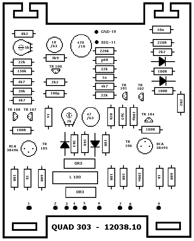

tu wersja schematu na podstawie której powstały skanowane pcb

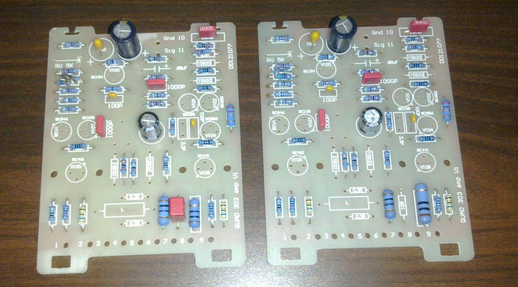

[sporo już dzisiaj polutowalem, ale brakuje mi paru drobiazgów - tranzystory mam ale narazie czekam na resztę
Jeśli już to montujesz jak leci podaj choć co montujesz za co ?
Po tym przydały by sie choć jakieś minimalne pomiary czy to choć jest w miare stabilne i jak sie to zachowuje
