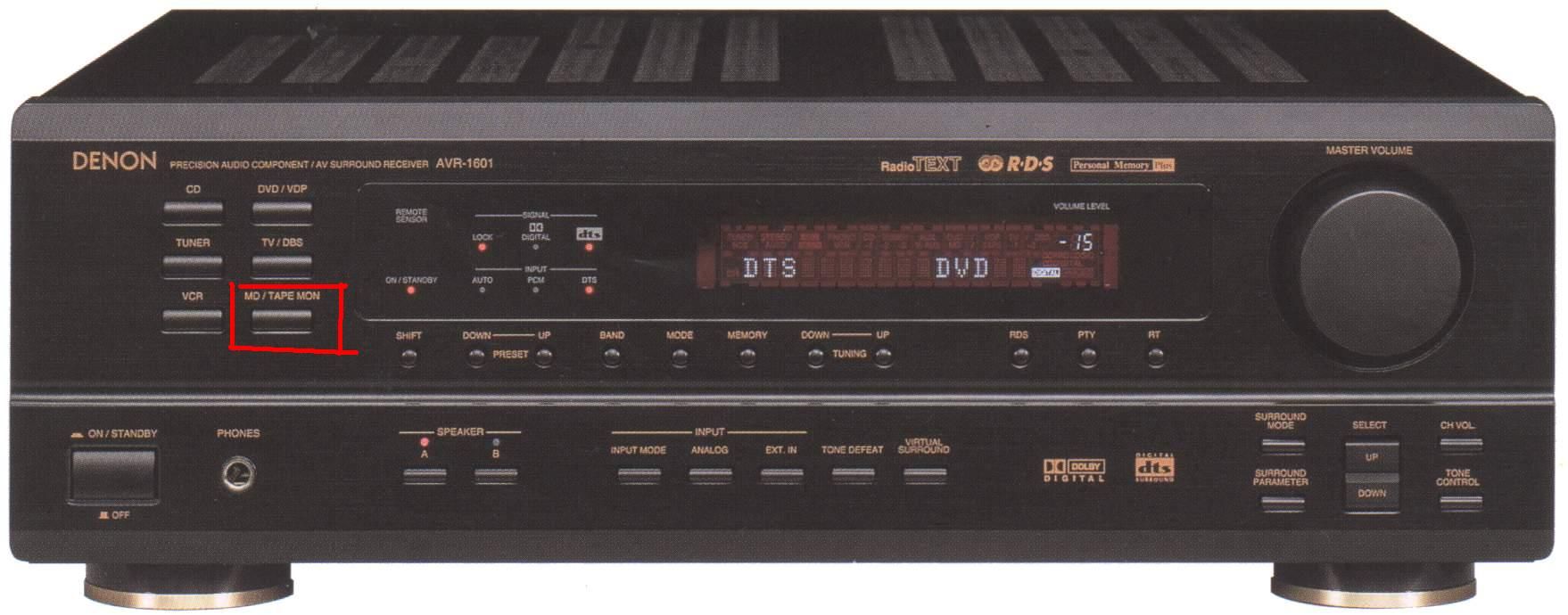

W ampli wyjście tape out --- wzmak stereo np . input Aux
W ampli przyciskasz przycisk Tape Monitor .
Uwaga : zwory w kolumnach wyjmujesz !!!!
