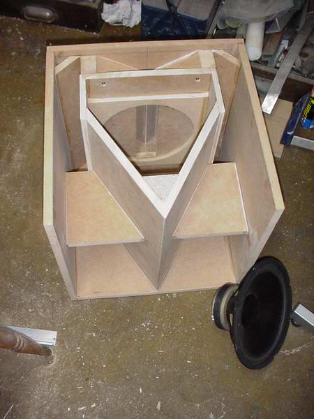

Powodem wykonania konstrukcji był oczywiście Horn Tad 4001, nie ze względów sonicznych, bo nie miałem możliwości wnikliwego odsłuchu, lecz designu, projekt posiadałem i wszystkie materiały dotyczące aplikacji, wiadome jest, iż tuba wymaga odpowiedniego drivera,.....ale jakiego?.....nie chciałem staroci, najbardziej odpowiednim do TAD 4001 był Radian 950PB,z możliwością zaaplikowania kopułki berylowej, który stawiany jest na równi z driverem TAD.
Wcześniejsze doświadczenie z woferem, na sztywnym zawieszeniu, nie dawało swobodnego zejścia basu, do poziomu 30Hz, więc wybór padł na beymę 97dB, wcześniej przetestowany wofer nadawał się do podziału 420Hz, korzyść obopólna, dla basu,....jego zejścia, i hora z driverem, nie chciałem robić wyższego cięcia, ponieważ pozbawiłbym potencjału drivera.
......Wcześniej grałem na zwrotnicy aktywnej.
Po następnych pomiarach została wykonana zwrotnica 1rzędu, po pewnych testach strojeniu, dodałem super tweeter, tak aby było więcej powietrza i wszystko na plus, łącznię z przestrzenią.
Następny etap, zwrotnica 2rząd,....i to był błąd, podział z super tw. nie sprawdził się, wokale padły, sepleniące i inne wady. Teraz wróciłem do poprzedniej konfiguracji 2way i zwrotką1rzędu, czyste wokale, klarowne, detaliczne wybrzmienia, bardzo rozdzielcze, z dodanym, przyciętym tweeterkiem, do uzyskania większego powietrza, przestrzeni itp.no i oczywiście swobodnym niskim basie,....

Wystarczy Beyma CP21 20kHZ, wystarczy kondensatorek,... tweeterek do da powietrza, przestrzeni, wybrzmień,....jak wiadomo, tuba jest średnio tonowa.
koniecznie 16Ohm
