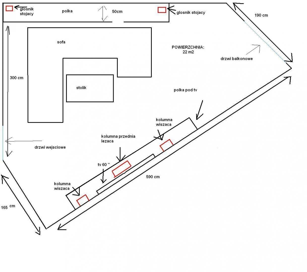

tak jak w tytule, bardzo prosze Panstwa o pomoc w skompletowaniu kina domowego 5.1... Bedac szczerym, dobor sprzetu RTV (z naciskiem na audio) to dla mnie czarna dupa. Bladego pojecia nie mam co bedzie najlepszym rozwiazaniem dla mnie (dla danego pomieszczenia)....
Jestem w trakcie urzadzania salonu i jak na razie wszystko jest w fazie projektowej, takze moge kombinowac... Na caly sprzecik (glosniki + amplituner) moge przeznaczyc jakies 6-7k. Czytajac niektore posty, zauwazylem ze ceny dobrych zestawow moga siegac nawet 30k, niestety na taki wydatek nie moge sobie pozwolic.
Sprzetu chcialbym uzywac przede wszystkim do odsluchiwania filmow (70%), ale chcialbym rowniez aby w miare dobrze radzil sobie z muzyka (wszystko oprocz havy metalu, rapu i muzyki klasycznej).
A oto jak chcialbym widziec swoj pokoj:
Glosniki porozstawialem na ''chlopski rozum'', wiec wszelkie uwagi bardzo mile widziane. Chcialbym umiescic duze wiszace kolumny po obu stronach tv, mysle ze da to fajny wizualny efekt. Nie za bardzo wiem gdzie wrzucic subwoofer...Z gory dziekuje za wszelkie podpowiedzi, przepraszam za brak polskich znakowPozdrawiam, Robert</p>

Zacznijmy od przestawienia głośników surround , surroundy widzę na ścianie gdzie napisane jest 300cm jeden a drugi w połowie pułki na której teraz są narysowane , że stoją i są oba skierowane na wprost tv , szafke z tv przesun bardziej w prawo w kierunku drzwi balkonowych wzdłuż ściany oczywiście , tak , żeby rysując linie prostopadłe do ściany długości 590cm w kierunku rogu powstał kwadrat czy prostokąt i na tych rogach umieśc kolumny , nie wiem czy wiesz o co mi chodzi , chodzi o to , żeby kolumny były symetrycznie rozmieszczone względem siedzenia i tv , oj widze , że to jest półka , czyli nie można jej przemieścic , tak , to przesuń tv w kierunku drzwi balkonowych , chodzi o to , żeby była w miarę równa odległośc kolumn od miejsca z którego będzie się oglądało , słuchało , czyli lewa surround musiała by wisiec a prawa (patrząc od str. tv ) stała na półce za sofą w połowie długoci półki ,

Rzuc prosze okiem na projekt, ktory lekko przerobilem- zdaje mi sie ze miej-wiecej sugerowales cos takiego:
Na ta chwile pokoj jest zupelnie pusty, moge planowac co tylko dusza zapragnie a chcialbym dokladnie wszystko zaprojektowac, poniewaz za jakis tydzien bede chcial chowac kable w scianach. Pozniej nie bede mogl juz nic zmienic...

no i właśnie o takie coś chodziło , właśnie o takie rozmieszczenie kolumn ,
