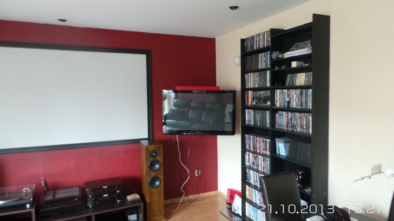

Panowie zakupiłem uchwyt do plazmy Panasonic ART model: AR 20B, uchwyt mocowany jest na rogu, do ściany przymocowałem i jest wszystko ok - sprawdzone poziomicą w pionie i poziomie, problem zaczyna się wtedy gdy zmieniam pozycję uchwytu przymocowanego do plazmy, jeśli przekręcam w poziomie to poziomica pokazuje wszystko ok, gorzej gdy uchwyt wyciągnę bardziej do przodu, przykładowo ustawiam śrubami z tyłu położenie blisko ściany, poziomica pokazuje, że jest wszystko ok, jeśli wyciągnę uchwyt bardziej do przodu widać już nawet wizualnie, że TV wisi krzywo, czy miał już ktoś takie przypadki ?

Pierwsze zdjęcie przedstawia ustawienie bardziej pod ścianą z regulacją przy użyciu regulacji z tyłu uchwytu i poziomicy, która pokazuje, że TV jest ustawiony w poziomie, drugie zdjęcie uchwyt został bardziej odciągnięty do przodu - poziomica pokazuje, że nie ma poziomu, prawy bok schodzi bardziej w dół
Faktycznie widać nierówności. Jak dla mnie wieszak do zwrotu. Mogłeś zrobić inaczej. Ja bym powiesił TV centralnie na ścianie a ekran zrobił rolowany z sufitu.

Któreś ramie w wieszaku musi być krzywe bądź ma luzy na śrubach/tulejach,jak wyciągasz tv do siebie to działa w takim przypadku większa siła na wieszak no i stąd mogą być te krzywizny. Montaż tv na ścianie z regipsu to żaden kłopot, są tak zwane DRIVY, koniecznie metalowe, badź kołki z niebieską koszulką które nie "puchną" w trakcie wkręcania śruby tylko zwijają się opierając się na wewnętrznej stronie regipsu.
