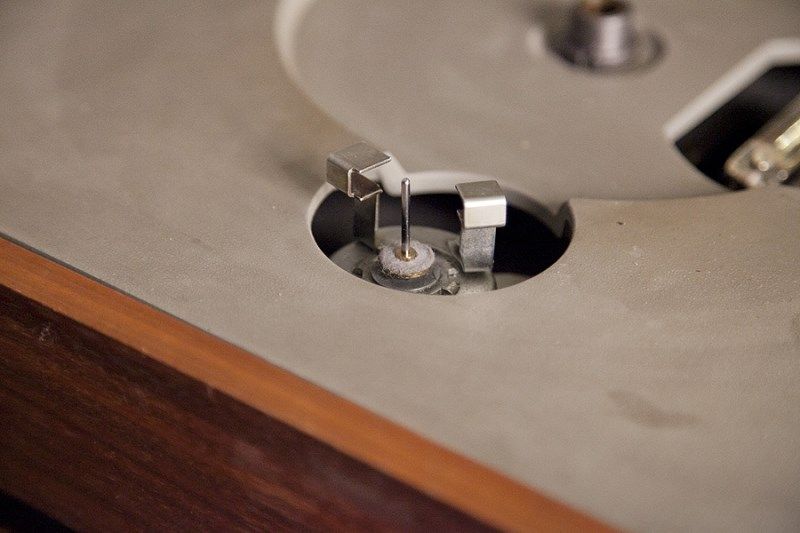

Witam, posiadam sprzęt Thorens TD 125 mkII, niestety coś dzieje się z napędem. Otóż gramofon stał przez dobrych kilkanaście lat nieużywany. Rozebrałem w miare umiejętności żeby zobaczyć co się dzieje, otóż sam silniczek po uruchomieniu startuje, robi jeden obrót i się zatrzymuje, niby słychać jak chodzi, ale zachwouje się jakby coś go trzymało, wyczyściłem w miarę z brudów, deikatnie potraktówałem WD-40, jednak nic nie pomogło. Proszę o pomoc, chiałbym uruchomić staruszka, ewentualnie co mogę zrobić, gdzie dać do naprawy, czy kupić nowy napęd.

Wersji było kilka . Po pierwsze czy silnik jest zasilany z sieci 230V czy z innego niskiego napięcia (może byc z falownikiem na AC lub z DC i układem Tachometrycznym i jeszcze inna elektroniką) .Jeśli z sieci, to jest dwufazowy, prosty układ . Jeśli ma elektronikę to niestety serwis . Silnik także może być już uszkodzony. To ma 35 lat!
