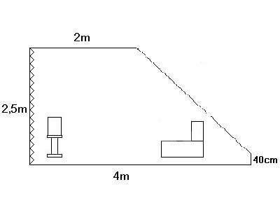

Pokoik będzie mieć 5m szerokości 4m długości. Po remoncie będzie to wyglądać tak:
[obrazekLUKASZ-165732_1.jpg]

--> micke 13, okój nie jest dziwny, pokój do słuchania jest całkiem niegłupi, jeszcze jak lewą stronę ( chociaż przy kolumnach ), zrobisz symetryczna do prawej ( choćby akustycznie ) to będzie miodzio.

Ten skos to od dachu. Hmm... ale mówisz, że jakby był z obu stron to byłoby lepiej ? Ja właśnie mam tak na strychu. W niedalekiej przyszłości planuję właśnie tam jeszcze urządzić pokój. Uważasz, że warto by było przenieść się na ten strych ze sprzętem ?

Ustawienie z fotelem pod opadającą ścianą jest całkiem dobre, proponuje tylko wysunąć go bardziej w kierunku środka pokoju (niż to jest na rysunku). Dobry dyfuzor na suficie przed spadem (jak i na początkowej części spadu sufitu), może dużo pomóc. A kolumny to dobieraj słuchowo ;).
--> micke 13, chodziło mi raczej o półki po prawej(lewej) stronie kolumn ( rzecz w tym że boczne ściany i ich symetria l/p też istotna jest, nie musi być faktyczna symetria, akustyczna starczy :) )
->Lt_Bri
Z lewej strony mam okno zasłonięte firanką. Z prawej są (czy raczej będą) półki zasłonięte grubą zasłoną (to mój projekt :-)

Tu zrobiłem jeszcze rysunek mojego domku. Myślicie, że warto się przenieść na strych ?
PS sorki za jakość, spieszyłem się :-)

Porównaj powierzchnię obydwu pomieszczeń, oraz ich objętność, jeśli powierzchnia jest zbliżona, to z pewnością strych ma "mniej powietrza" (dwa spady). Przypuszczalnie łatwiej będzie zapanować nad pokojem z jednym spadem. W przypadku dwóch spadów, patrząc na dwa "podstawowe" ustawienia:
1. kolumny pod spadem - mam wątpliwości czy wyjdzie im to na zdrowie, trzeba będzie dalej je odsuwać - tylko czy masz tam tyle miejsca (jaki kąt nachylenia, ...)...
2. kolumny pod płaskim dachem (o ile domek nie innego obrysu niż myślę ;) ) - wtedy spady "na bokach" pomieszczenia - też trudno przewidzieć tak na szybko co z tego wyjdzie, poza tym, jak reszta wymiarów pomieszczenia?...
Reasumując, jeśli zbliżone są do siebie wielkością, to bez większego zastanowienia, nie wybierałbym strychu ;).
Oczywiście to tylko kwestie akustyki, pozostaje problem typowo użytkowy, np. czy komuś nie będziesz przeszkadzał hałasując, ... ;)
Pozdrówka
Pokój na strychu ma gdzieś na oko 4 na 5 metra, przy czym skosy są na dłuższej ścianie. Ta 4m jest prosta i właśnie myślałem żeby przy niej ustawić kolumny. Wyglądałoby to tak, że siedząc naprzeciwko kolumn, miałbym skosy po bokach. Tylko, że strych jest trochę niższy niż ten pokój na dole :-(
