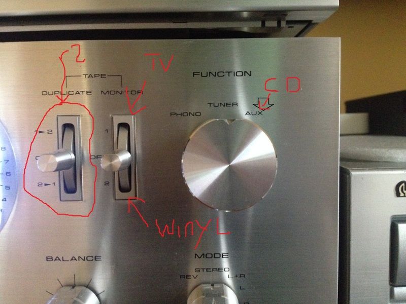

Witam jestem w posiadaniu pioneer`a SA7800 w zwiazku z tym ze nie mam do niego instrukcji wiec mam kilka pytan. mam nadzieje ze pomożecie:
tak jak zaznaczyłem na zdjeciach,,:
1czemu na służyć przełącznik z podpisem subsonic filter przełącznik na off i 15 Hz
2 na jakiej pozycji powonien byc przełącznik "speakers "A, B, a+B ... jesli jestem w posiadaniu 2 kolumn przełocznik mam w pozycji A ( bo tak było jak kupiłem:) ... a co jesli dokupie jeszcze 2?
3 no i ostatnia kwestia... wzmacniacz ma wyjscia na CD , radio tape 1,2 i phono ? co to jest ? z wiadomych przyczyn ze kaset nie uzywam.. czy moge w to miejsce pod tape1 podpiac np winyl ,który chce kupic a pod tape 2 tv?
https://www.audiostereo.pl/topic/107992-pomoc-w-rozszyfrowaniu-wzmacniacza/
1. Subsonic filter to w skrocie filtr dolnozaporowy. Szczegolnie przydatny przy korzystaniu z gramofonu. Obcina pasmo ponizej 15 Hz gdy jest wlaczony. "Oszczedza" w ten sposob glosniki.
2. Z tylu przy terminalach (wyjsciach na glosniki) masz opis speakers A i speakers B. Wybierasz pozycje pod ktora masz podpiete z tylu glosniki :) Jesli masz dwie pary, moze przelaczac miedzy nimi lub grac z 4 na raz (uwazaj tylko na impedancje). Pozycja Off to oczywisce brak dzwieku w glosnikach :) Jesli gniazdo sluchawkowe nie odlacza automatycznie glosnikow, moze Ci sie ta pozycja przydac.
3.Ten model posiada wbudowany preamp gramofonowy, wiec pod wejscie Phono z tylu podlaczasz swoj gramofon a z przodu wtedy galke na Phono. Pod Aux i Tuner mozesz podlaczyc np. CD, tuner TV, tuner radiowy itp.
Pozycje ktore oznaczyles znakiem zapytania i napisem TV slusza do przegrywania z magnetofonu nr 1 na magnetofon nr 2 lub odwrotnie i monitorowania w glosnikach tego procesu :) Nie ma to nic wspolnego z TV :-)

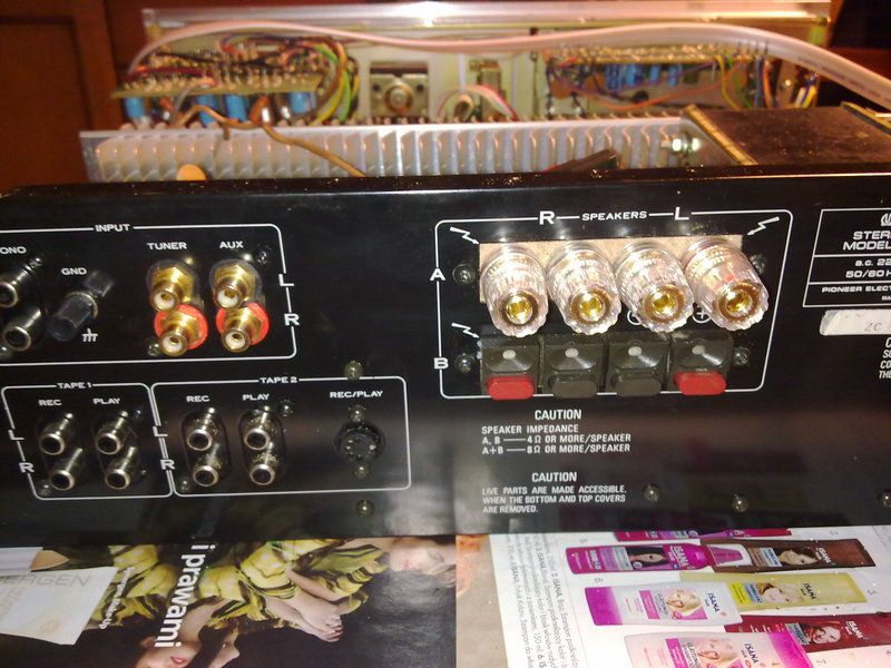

dzieki za szybka odpowiedz .. mam jeszcze pytanie ... kolumny podpięte mam tak jak na zdjeciu czyli pod A lewy i prawy pozycja pokretóa speakers jest na A czyli ok .. ale kiedy biore na np B to bez zmian.. tez graja.. :) ..kolejne pytanie odnosnie tego wątku moje kolumny to BX6 są 8ohms... ale z tyłu wzmacniacza jest napisane tak "A,B" 4ohms? a A+B 8 ohms ... czyli co? mam przestawic na wzmacniaczu a+b bo głosniki sa 8 omowe? no i czy jak dokupie jeszcze 2 tylne monitorki tez 8 omowe to tez musze przestawic na A+B? .. masakra .. hehe troche zagmatwałem ale mam nadzieje ze rozszyfrujesz

Do pojedynczego gniazda, czyli tak jak teraz masz podlaczone, mozesz podlaczyc kolumne o impedancji 4 lub wiecej Ohm. Ale jesli bedziesz chcial grac z czterech kolumn na raz, to jedna para moze miec minimum 8 Ohm. Jesli kolumny podpiete pod A graja tez na samym B, to cos tam masz pomieszane (co zreszta widac na zdjeciu), ale nie przejmowalbym sie tym za bardzo ;-) Uwazaj tylko na impedancje! Wszystkie glosniki podpiete pod Twoj sprzet nie moga miec w sumie mniej niz 4 Ohm (czyli podpiecie dwoch par 4 Ohmowek zdecydowanie odpada bo w sumie dadza 2 Ohm). To czywiscie uproszczenie, ale tych zasad mozesz sie trzymac bez obaw o awarie :)
Swoja droga - stare Pionki sa przepiekne :-)
Bo nigdy nie będzie żadnej różnicy, to nie jest system 4.0 (czyli w każdym z czterech kanałów inny sygnał), tylko stereo, a te wyjścia są zmostkowane i służą jedynie do ewentualnego podłączenia drugie zestawu głośnikowego.
Jest dobrze tak jak masz! :)
Opis mówi: "Jeśli tylko A lub B, to musi być minimum 4 Ω lub więcej. Jeśli A i B, to musi być minimum 8 Ω lub więcej".
Wynika to z fizyki, elektrotechniki, wzorów i z tego, co wyżej napisałem, że wyjścia A i B są zmostkowane.
Wzmacniacz przystosowany jest do pracy z najniższym obciążeniem 2 x 4 Ω, a więc jeśli chcesz podłączyć 4 kolumny, a łączone są wtedy równolegle, to minimum muszą być 8 Ω (co przy podłączeniu równoległym da właśnie 4 Ω). Gdybyś podłączył 4 kolumny 4 Ω, to obciążenie wyniesie wtedy 2 Ω, a to już jest niedobrze dla tego wzmacniacza.
Tak więc dla 6 Ω jest teraz poprawnie - tak jak masz :)
Jeśli dokupisz tylne monitorki, to obowiązkowo powinny być 8 Ω i oczywiście wtedy podłączasz je do B i przełącznik na A+B, by działały wszystkie.
W sumie wtedy oba zestawy powinny mieć minimum 8 Ω, ale z tym Twoim 6 Ω też jest do przeżycia (6 + 8 Ω).
Jednak najważniejsze: nie podłączaj dodatkowej pary! Po co? Wyjście B służy raczej, by podłączyć kolumny, które np. będą w drugim pomieszczeniu.
Masz zestaw stereo i bez sensu, a wręcz szkodliwe jest dodawanie na tył jakiegoś zestawu. Wtedy to ani stereo, ani kwadro. Rozwalisz cały efekt stereo i brzmienie.

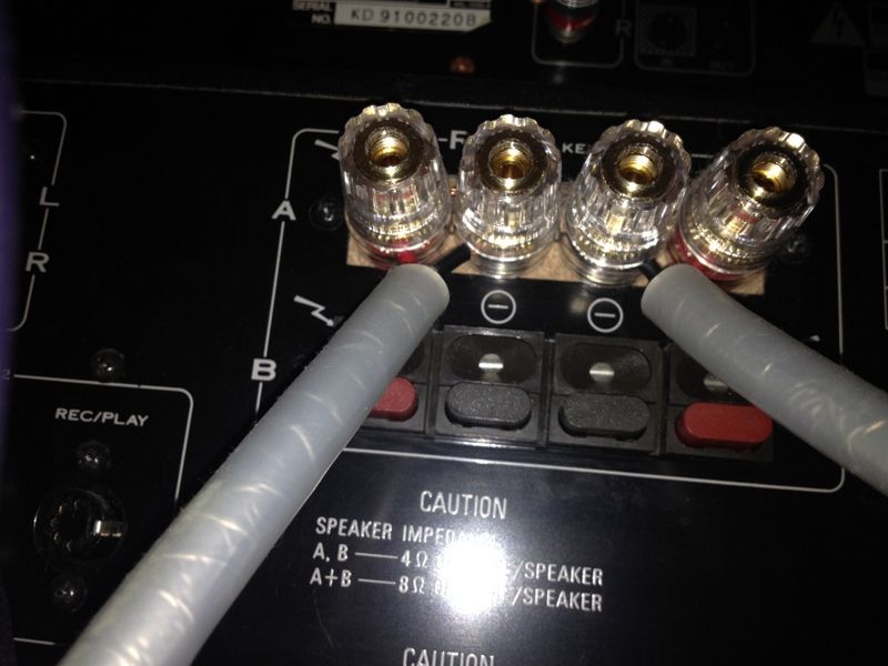

Faktycznie, teraz doczytałem dokładnie. Myślałem, że chodzi o zmianę wyjścia, ale jeśli rzeczywiście tak jest, bez przepięcia kabli do wyjścia B, to prawdopodobnie ktoś zmostkował na stałe te wyjścia głośnikowe. Tylko po co? ;)
Moze reka zadrzala podczas montazu nowych terminali ;-) :-D
Radze isc za rada eMeReKo. Drugie glosniki podpinaj na tarasie, balkonie lub innym pomieszczeniu :) Granie z 4 na raz w jednym pomieszczeniu zepsuje frajde :)

odnosnie tedo przełaczaia miedzy głosnikami a b ab myslicie ze cos tam pomieszane jest? wzmacniacz kupiłem jako orginalny ale sprzedawca zaproponował mi zmiane terminali i kabli wewnątrz.. jutro nagram film jak to u mnie działa i wstawie link .. sami ocenicie
