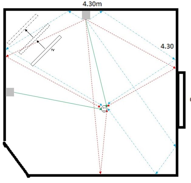

dla jakości dźwięku największe znaczenie ma przede wszystkim sekwencja wczesnych odbić
absolutne minimum (wg Linkwitza i innych) wynosi 6 ms opóźnienia względem dźwięku bezpośredniego dla wszystkich odbić w poziomie (pion to osobne problemy, ale na szczęście znacznie mniejsze w przypadku KEFów niż innych głośników - dzięki głośnikowi współosiowemu), zasady - im mniej odbić tym lepiej, im bardziej opóźnione tym lepiej, a najlepiej >10 ms (takich odbić już jakby perceptualnie nie ma - jeśli chodzi o ich negatywny wpływ)
w ustawieniu prostym z bazą 2.5 metra mamy (wyliczenia za pomocą:
Hidden Content
Zaloguj się, aby zobaczyć treść (możliwe logowanie za pomocą ) ) po kolei:
1) odbicie boczne 3.7 ms,
2) odbicie przednie (ściana za głośnikami) 5.9 ms,
3) odbicie tylne (ściana za słuchaczem) 5.9 ms,
4) odbicie tylne (róg pokoju za słuchaczem) 8.2 ms,
5) odbicie przednie (róg) 8.2 ms,
6) odbicie boczne przeciwległe - 10.1 ms
w przypadku proponowanego ustawienia diagonalnego z bazą 2.5 metra i odległością słuchacz od bazy ok. 2 m mamy po kolei:
1) pierwsze i drugie odbicie boczne ok. 7 ms (można je rozpatrywać razem
2) odbicie boczne przeciwległe ok. 8 ms,
3) pierwsze tylne (ściana za słuchaczem) ok. 9 ms,
4) drugie tylne (róg pokoju za słuchaczem) ok. 13 ms
w pokoju w tym kształcie i wielkości lepiej po prostu się nie da
pozostaje kwestia odbić prostopadłych od ściany za głośnikiem w kierunku słuchacza, ale one będą mocno filtrowane, ponieważ prostopadle do tyłu kolumna promieniuje bardzo mało dźwięku powyżej niższej średnicy
jednak i z tym można coś zrobić, ale co? problem w tym, że dyfuzja lub pochłanianie - sięgające ok. 300 Hz (a najlepiej niżej dla uniknięcia kasowania się fali odbitej od bezpośredniej na niższej średnicy) wymagają dużych ustrojów profesjonalnych, to i wydatki i odsunięcie kolumn od ściany i kolejne komplikacje z tym związane
jest jednak inny sposób - przekierowanie fali za pomocą specyficznego falowodu - po obu stronach kolumny należy umieścić (mniej więcej po linii krótkich niebieskich strzałek) płyciny wykonane choćby z wyłumionej sklejki sięgające nieco powyżej wysokości kolumny i trzecią opartą o tamte dwie po skosie od górnej przedniej krawędzi kolumny do ściany - można je normalnie gdzieś odstawić i dostawiać na czas odsłuchu, nie powinny być w ogóle na sztywno złączone z kolumnami, żeby nie przenosiły się na nie drgania obudowy
rozwiązanie elastyczne, proste i tanie jak barszcz w porównaniu do alternatywy tj. profesjonalnych szerokopasmowych dyfuzorów lub absorberów
i tyle - odpowiedni pogłos powinien załatwić dywan, miękkie meble, miękkie zasłony przy oknie (można by umieścić symetrycznie na drugiej tylnej ścianie zasłony takie jak przy oknie) itp. normalne wyposażenie
jeśli kolumny przy ścianie zaczną buczeć basem - zatkać rurę bass-reflex, będzie za mało basu - z zaoszczędzonych 5000 wziąć część i dołączyć do systemu subwoofer a resztę (ewentulanie stopniowo coś dokładając) przeznaczyć na stopniowe uzupełnienie systemu aktywnym zarządzaniem basem z dodatkowymi subwooferami - jeśli w ogóle będą słyszalne problemy z basem (tego nigdy nie wiadomo póki się nie posłucha)
na rysunku szare to głośniki, zielone kreski dźwięk bezpośredni, czerwone przerywane - pierwsze odbicia w poziomie, niebieskie przerywane - drugie odbicia w poziomie (wszystko rozrysowane tylko dla jednej kolumny dla większej czytelności)
pozdrawiam!

jw. - jeśli tak będzie, to zatkać rurę bass-reflex, a jeśli będzie za mało basu - z zaoszczędzonych 5000 wziąć część i dołączyć do systemu subwoofer itd.
bo bas to problem w domenie częstotliwości - to da się korygować na rozmaite sposoby, natomiast odbicia to problem w domenie czasu - tego się nie da skorygować
acha - jeszcze jedno mi umknęło -
dlaczego razem - bo są niemal równoczesne i z tego samego kierunku - dodajmy, że najlepszego z możliwych w świetle badań Dr. Floyda Toole (szeroki kąt, największa dekorelacja, więcej tu:
Hidden Content
Zaloguj się, aby zobaczyć treść (możliwe logowanie za pomocą ) , PDFy do znalezienia w sieci)

znaczy nie chodzi tu o bas ale o scene, moze czegos nie rozumiem albo zle rozumiem ale teraz w ustawieniu ''normalnym'' moge sobie w jakims stopniu poszezac i pogłebiac scene, jesli zas przystawie je do sciany no to juz tej ''regulacji'' nie bedzie.
choc jak na to patrze to odbicia jakie teraz wystepują u mnie na scianie bocznej to bedą wystepowały na scianie z oknem i z telewizorem i dobiegac bedą troche od tyły o do tego bardzo z boku,czyli da to taki sam efekt jakbym teraz odsunął kolumne od sciany bocznej o kilka lub nawet kilkanascie metrow.
czy scena nie bedzie zbyt szeroka i zamiast punktow na niej bede mial wielkie plamy i usta wokalistki wielkosci duzego tv???;p
Link to comment
Share on other sites
ok dzieki wielkie za ogrom wiedzy mi przelanej. Jutro zaczne sie bawic z tym ustawieniem i zobzcze co z tego bedzie.
proponujesz w miejscach pierwszych odbic ustawic jakies pochlaniacze lub cos podobnego?
chodzi mi o te odbicia na scianie z oknem
nie, przy opóźnieniu 7 ms to nie powinno być potrzebne, te odbicia powinny być już neutralne, dodawać wrażenia przestrzeni i tyle, bez przemieszczania czy rozmazywania źródeł pozornych, a pochłanianie, żeby nie przyniosło pogorszenia musiałoby być szerokopasmowe, więc duże i koszto- lub pracochłonne
ale jeśli czuje Kolega, że w pokoju jest jeszcze za mało ogólnego tłumienia od dywanu, zasłon i mebli, to można ewentualnie spróbować wytłumić odbicia po przeciwnej stronie tj. boczne przeciwległe tj. spróbować pochłaniania mniej więcej w połowie drogi między kolumnami a rogiem pokoju przed słuchaczem/za TV, to może dać słyszalną poprawę, bo opóźnienie 8 ms dla odbić z tej strony jest poniżej optimum (tu jest jedyna przewaga ustawienia prostego, gdzie mamy 10 ms)
