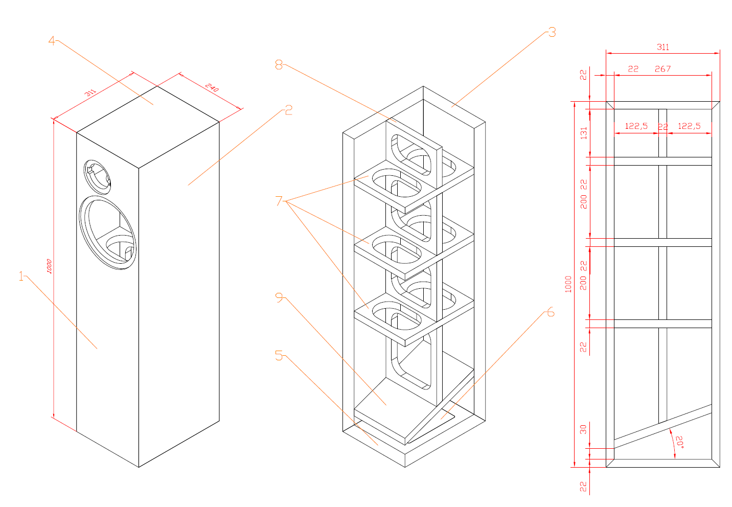

Ulegając Waszym namowom dokonałem zmiany w projekcie wydłużając jednak pionowy element kratownicy aż do samego dołu. Dodatkowo łączenie ścianek zewnętrznych zostało wykonane pod kątem 45 stopni (zalecenia stolarzy). W związku z powyższym zmieniły się wymiary większości elementów jednak z zachowaniem objętości ok. 41,3 litra.
Poniżej wklejam nowe pliki dotyczące projektu. Mam nadzieję, że będą przydatne :)
1. Rozmiary płyt i ich łączenie:
2. Kolumna 3d:
W ciągu najbliższych dni będę składał zamówienie na głośniki. Jeśli ktoś ma ochotę na wspólne negocjowanie cen proszę o kontakt.
