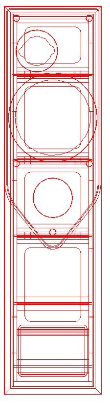

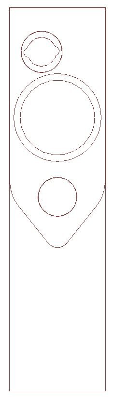

Budujemy Hurricane ze znajomym stolarzem, głośniki, zwrotnica według oryginału Krs47. Zmieniona nieco obudowa, tylna ścianka pochylona, dodana przegroda na dole z miejscem na zwrotnice. Bass reflex z przodu. Maskownica. Ścianka przednia jak w oryginale. Litraż wewnątrz 44 litry. Poszaleliśmy trochę z obudową, podwójne ścianki. Pomiędzy warstwami bitum 3mm. Pytanie czy wygłuszać dodatkowo środek, jeśli tak, to czym? Załączam screeny z modelu.
