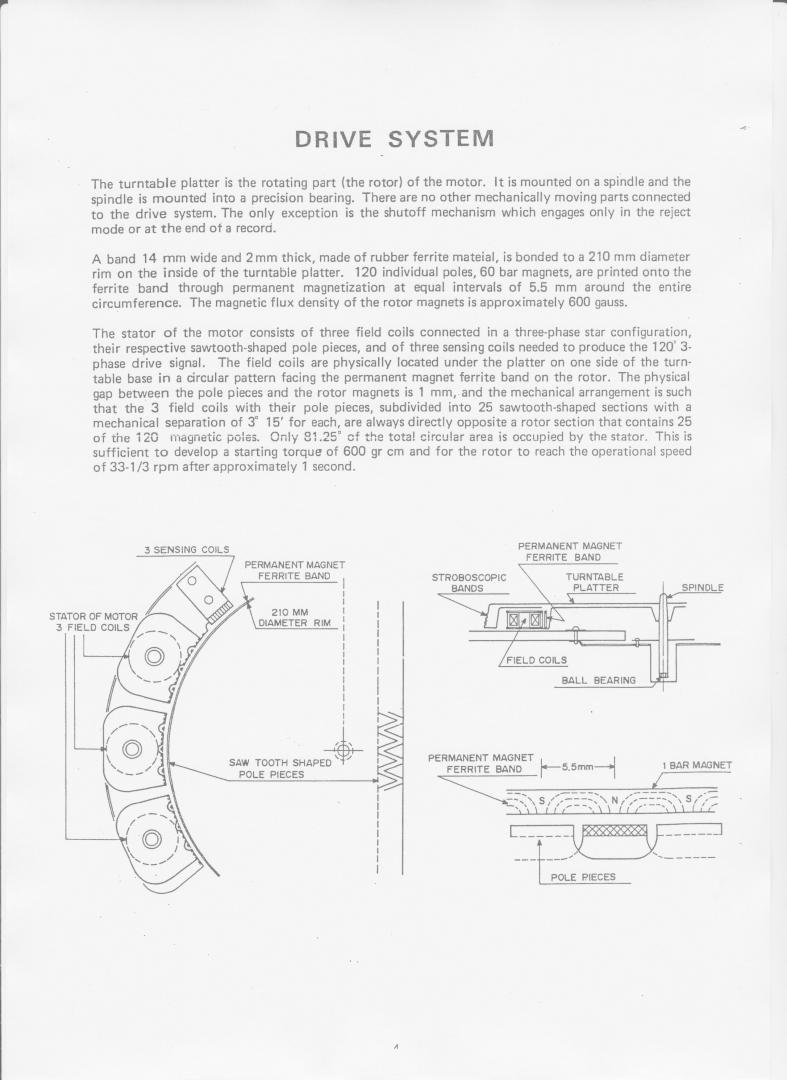

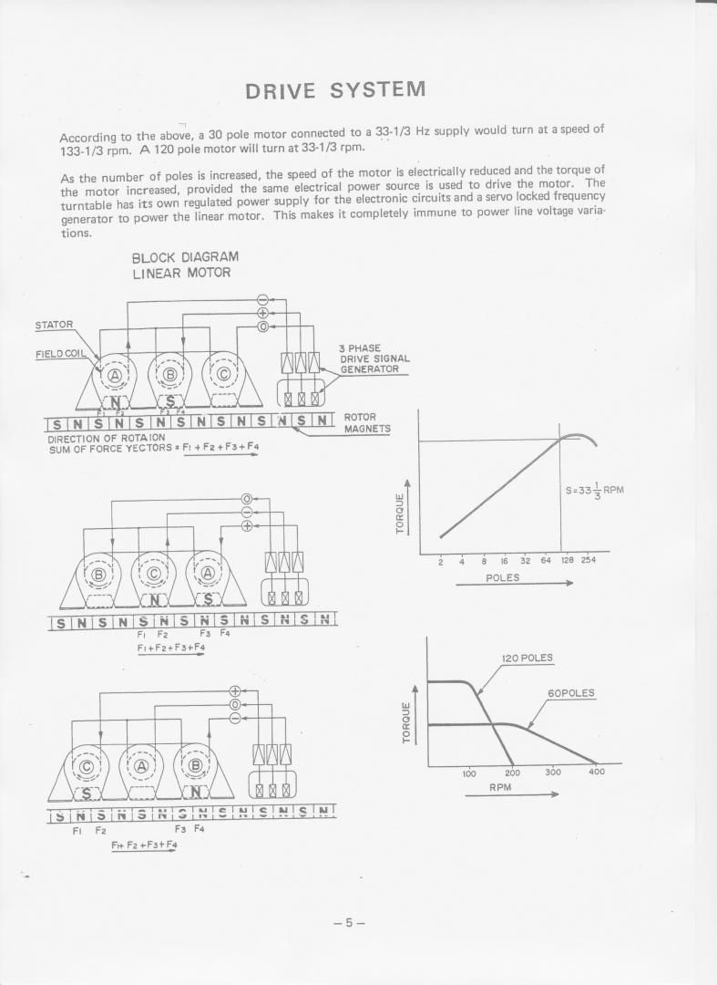

Panowie Ricon pisze o gramofonie który tak jak Adam posiada napęd magnetyczny Direct Drive w skrócie macie to na załączniku.

ALE TO SĄ ZUPEŁNIE INNE SILNIKI> jeden tzw liniowy , drugi komutatorowy
Przepraszam. Pisałem przed poranną kawą i w głowie miałem całkiem inną konstrukcję.
Wtopa totalna. Idę się wychłostać.

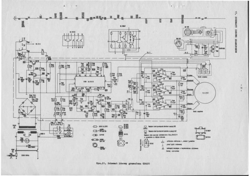

Jeśli problemy z obrotami by wróciły warto sprawdzić napięcia na cewkach (punkt pp2 i odpowiednio a1 b1 c3). Powinno być równo na każdej 0 -+10mV najlepiej mieć trzy miliwoltomierze analogowe, regulacji dokonuje się dwoma potencjometrami (najlepiej wstawić wieloobrotowe), pomoże też wymiana tranzystorów i elektrolitów. Odstęp stator - pasek na talerzu; maks 1mm i być równy.
Masz może wycinek schematu lub pcb layout?
Punkty są oznaczone na PCB,
Regulacja napięć na cewkach punkt 11. Można to zrobić z jednym woltomierzem, ale wymaga to wiele cierpliwości.

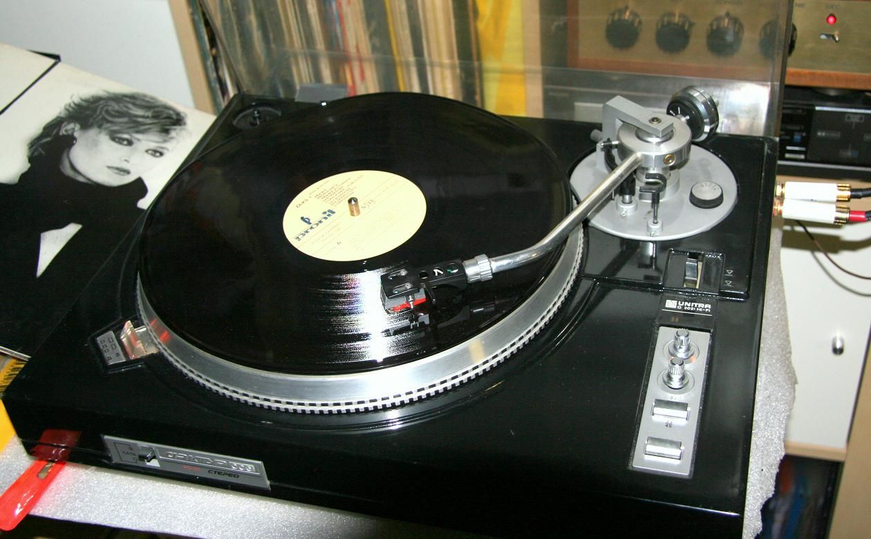

Czy ktoś mógłby wkleić foto ustawienia osi talerza w adamie. U mnie jest względem tej osłony jest niesymetrycznie ,ale ja miałem ruszone śruby od tulei łożyska. Może powinienem to skorygować.
U mnie jest tak.
I jeszcze pytanie czy oś po odkręceniu tych dwóch śrubek od blokady mogę wyjąć bezproblemowo do góry czy też coś się w środku rozsypie.
Przyglądając się z zamontowanym talerzem doszedłem do wniosku że osi już nie ruszę w lewo bo wtedy pasek magnetyczny talerza oprze się o cewki. Teraz pasek jest na początku cewek w odległości ok 0,5 mm a na końcu około 1mmm.
Serwisowo nie ruszasz osi silnika a odstęp regulujesz położeniem panelu cewek.
