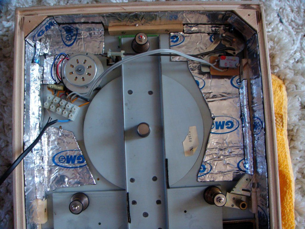

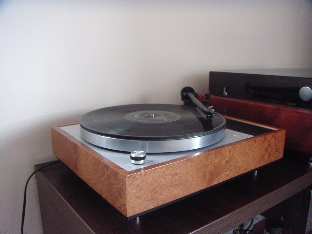

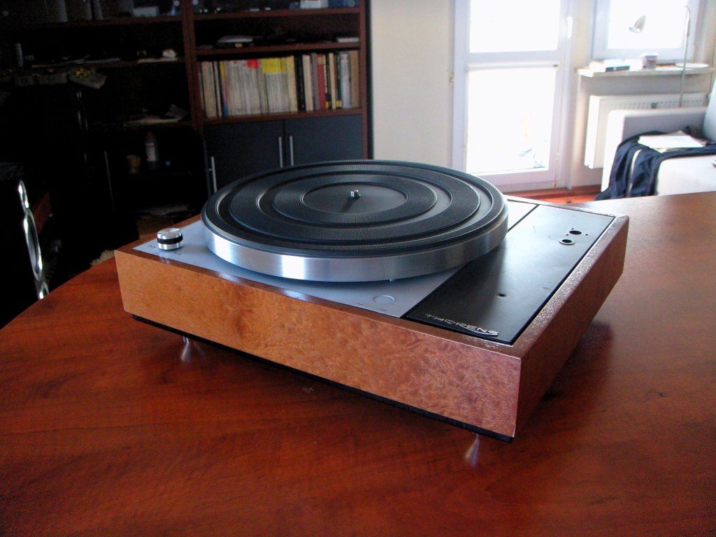

Mi dziś udało się złożyć 150-tke, którą dostałem w zestawie z SME 3009. Początkowo wydawało się, że nie ma dużo do roboty...ale jednak trochę trzeba było zrobić:)
-Był zamontowany silnik ze 160...dałem oryginalny, bo miałem na zbyciu. Ktoś powymieniał wszystkie kondensatory przy silniku, ale na inne pojemności (ktoś tak napisał na zagranicznym forum i pewnie się wzorował). Silnik startował ze 2 minuty. Na oryginalnych już jest w normie - jakieś 7-8 sekund na starym pasku (pasek gramofonowy, który moja dziewczyna używała jako gumki do włosów, bo nie mogła znaleźć niczego innego, a potrzebowała...ech...). Jakiekolwiek zabawy z elektroniką są zawsze upierdliwe i czasochłonne:/
-Dostałem starą, oryginalną plintę (wylądowała w koszu:) i nową - jednak w nowej było kilka niedoróbek, trzeba było trochę przerobić wnętrze... No i wymiana plinty wymaga zdjęcia top-plate. To jest traumatczne, zarówno zdejmowanie - by nie pogiąć - jaki i klejenie z powrotem - żeby było równo. Oprócz tego top-plate ma sporo dziur na śruby i przez te dziury pięknie sączy się klej. Średnio przyjemna robota, ale wyszło OK.
-Kosmetyka - polerowanie talerza, subplattera, dokręcenie śrub z zawieszenia, czyszczenie top-plate (to było ciężkie), kamuflaż dziury po gałce opuszczania ramienia - wyszło nawet nieźle. Zmieniłem też kabel zasilający, stary był brudny i kojarzył mi się z PRL-em:)
-Lekkie wytłumienie środka, bez jakiś skrajności, na razie zamontowałem zwykły armboard (postaram się jeszcze odnowić napis).
-Naoliwienie łożyska i silnika kit-em Joel'a

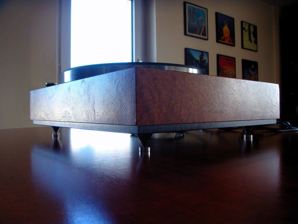

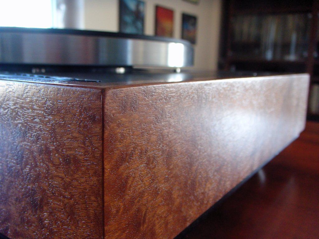

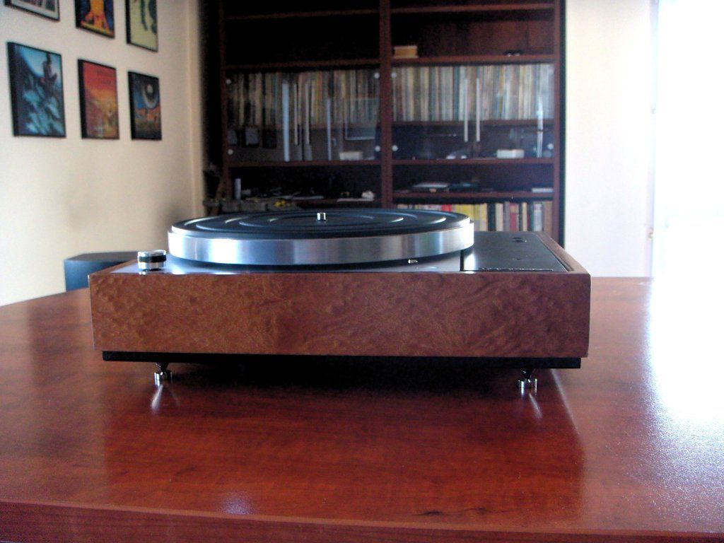

Początkowo średnio mi się podobała ta plinta, jest taka trochę staroświecka, ale jak wszystko już złożyłem i już się błyszczy to wygląda całkiem, całkiem. Niestety nie mam oryginalnego ramienia TP13, poszło na części na ebay'u, bo łożyska były całkowicie zniszczone. Oczywiście ciężko mi się będzie rozstać z tym małym gramofonikiem, ale nie jest mi do niczego potrzebny, nawet nie mam gdzie go postawić. Montaż ramienia zostawię dla przyszłego właściciela, ja nie mam żadnego wolnego ramienia. Mam nawet armboard pod SME.
Ładne są te 150-tki, takie gramofony z duszą. Ten wygląda prawie jak oryginalny egzemplarz. Osobiście uważam, że lepiej wyglądają w nieco szerszej, większej plincie. I jak mówiłem - nie jestem fanem takiego forniru, wolę prawdziwe drewno albo lakier piano (to jest mój niedościgniony ideał -
Zaloguj się, aby zobaczyć treść (możliwe logowanie za pomocą ) ). Gdybym miał jeszcze coś zmieniać to spróbowałbym usztywnić zawieszenie (zamiast na sprężynach - na gumowych stopkach), jestem ciekaw jakby to zabrzmiało. Czeka mnie jeszcze polerowanie pokrywy.
Zdjęcia trochę pod światło, ale wiadomo - luty, słońce i 12 stopni za oknem:) Niestety nie zrobiłem zdjęć przed i po...ale wcześniej z zaśniedziałym talerzem i subplatterem, brudną górą, resztkami starej plinty raczej nie zachwycał. Wszelkie uwagi mile widziane:)

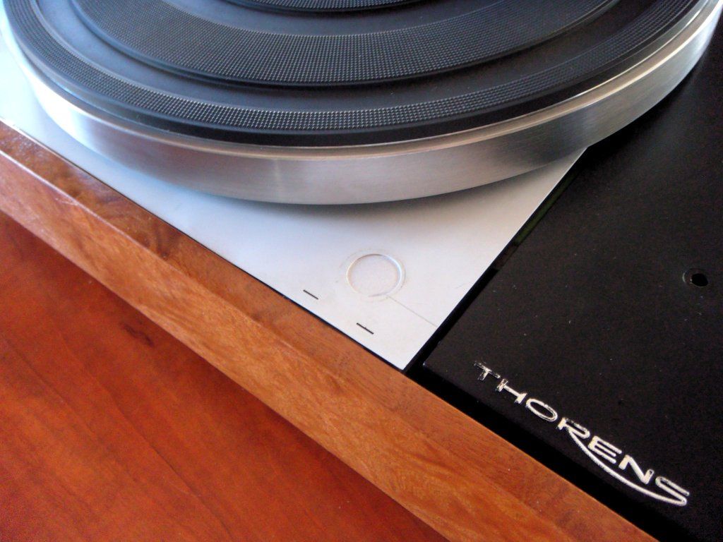

Kolejny mały detal - regeneracja napisu. Dobrze, że sklejałem dużo modeli w dzieciństwie:) W poprzednim poście widać, jak wyglądało wcześniej.
Jeszcze polerowanie porywy i będzie gotowe.

Ten łaciaty odcień to naturalny fornir czy "pędzelkowałeś"?
Będę przymierzał sie w przyszłym tygodniu także do 150 , więc zbieram materiały.
Jak możesz użyczyć info na pw ...co do tych elementów , będę wdzięczny. Wcześniej coś posłałem , ale nie wiem czy dotarło do Ciebie .
Nie ja zleciłem plintę do zrobienia, dostałem taką jaka jest.
Wydaje mi się, że to fornir modyfikowany, coś co się nazywa "orzech czeczot" wygląda podobnie.

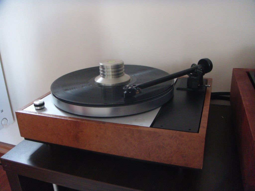

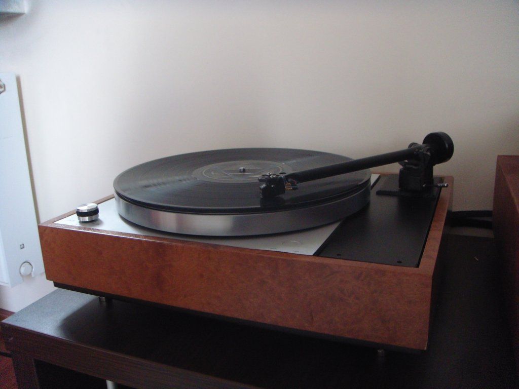

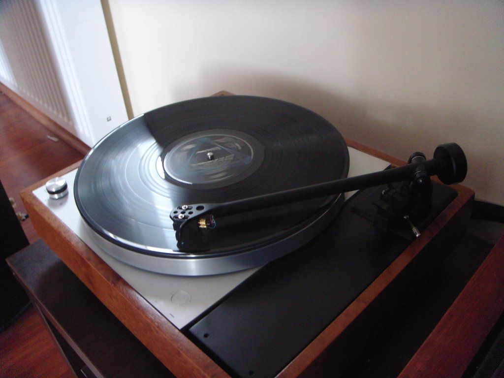

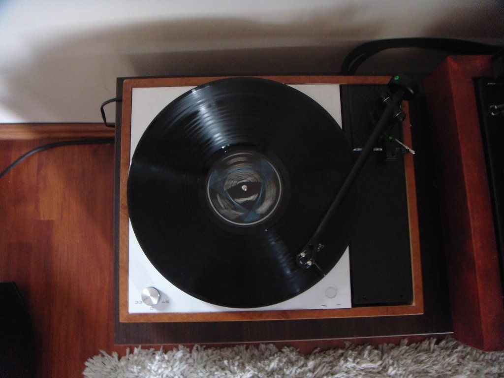

Zamontowałem regę 250 - po wymianie okablowania według projektu Ahaji - DIY proel, tylko, że z kablem Shulz, wtyki CMC.
Do armboardu musiałem zrobić podwyższenie, inaczej ramie jest za nisko. VTA reguluje matami, więc jakiś zakres regulacji jest. Wiejski tuning musi być - mówię o tym "carbonie":)
Usztywniłem zawieszenie - zamiast sprężyn użyłem gumowych podkładek, po prostu się nie buja tak jak wcześniej, a izolacja od drgań nadal jest. Ramie regi średnio się dogaduje z zawieszonymi gramofonami.
Ciemno dzisiaj, mało światła, więc zdjęcia średnio wyszły. Ale gramofonik wygląda już całkiem całkiem i zostanie u mnie na dłużej:)
Gra bardzo dobrze, kurde, naprawdę świetnie. I to na ramieniu którego nie lubię. Może trochę zmienię poglądy:)
Aha, ramie zamontowałem na inny mountig distance niż zaleca producent...zamiast 222mm zrobiłem 219,5 - tak wychodzi z Baerwalda, jest o tym sporo dyskusji w sieci. Dużo lepiej niż geometria Stevensona.

Zprodżektowałem też okablowanie wewnętrzne ramienia, bo takie miałem na zbyciu:) Więc same sprzeczności - thorens/rega/project. Akurat ten carbonik pasuje jak pięść do nosa, ale inaczej wyglądałoby jeszcze gorzej.
