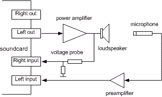

Planuje zakup nowego sprzętu pomiarowego skalibrowany mikrofon Behringer B-5, interfejs Focusrite Scarlett 2i2. Zastanawiam się czy nie będzie problemu z połączeniami, tzn: pod jedno wejście mam zamiar podpiąć mikrofon i ustawić je w tryb nagrywania mikrofonowego. Drugie z wejść planuje ustawić w tryb nagrywania liniowego i podać na nie sygnał z wyjścia wzmacniacza. I tutaj pojawia się pytanie jak to zrobić:
1 czy sygnał ze wzmacniacza można podać na wejście za pomocą takiej przejściówki:
2. Czy też konieczne jest zbudowanie symetryzatora sygnału na DRV134?
Dodam, że zależy mi na dużej dokładności pomiaru :-)

Jak otworzysz sobie manuala z arty to tam masz dokladny opis jak zrobic pomiarowke. Trzeba kilka rezystorow, troche kabla i dobrej jakosci zlacza. Taki zmutowany kabelek sam mozesz sobie polutowac, 5min roboty.

Pewnie masz na myśli schemat z załącznika, ale problem w tym że dotyczy on wejścia niesymetrycznego a Scarlett 2i2 ma wejścia zbalansowane.

Nie ma problemu, Scarlet ma wejścia Combo, czyli podłączasz XLR symetrycznie (wejście mikrofonowe) lub Jack niesymetrycznie (wejście liniowe)
