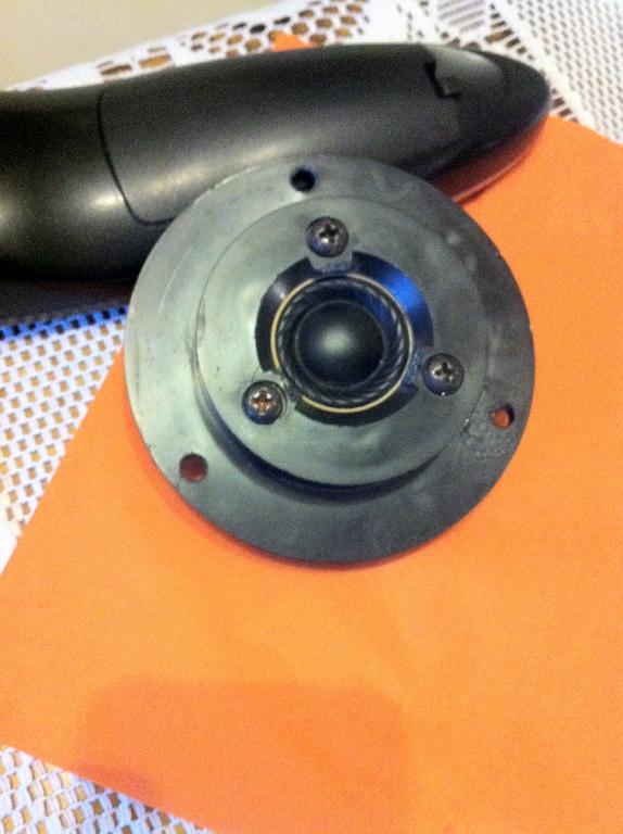

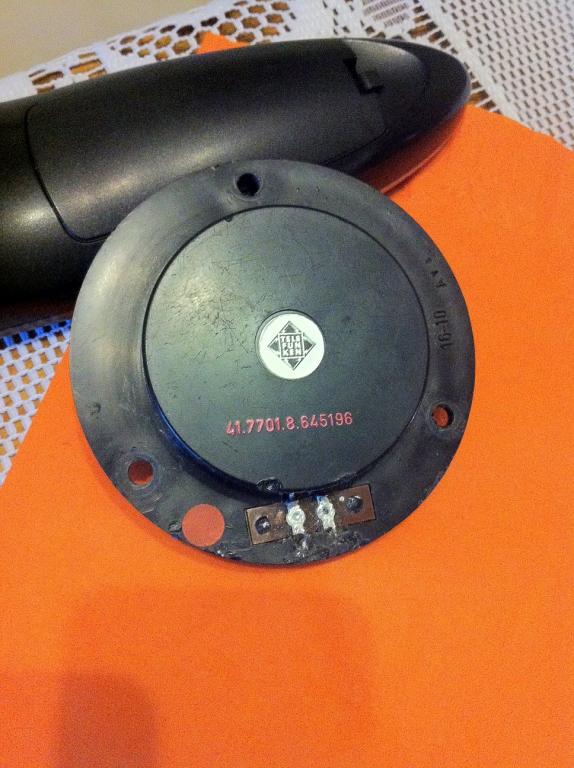

Dołączam się ze swoimi TL70 i amplitunerem opus 2550. Jednocześnie chciałem Kolegów poprosić o pomoc w rozwiązaniu problemu jakim jest niegrający głośnik wysoko-tonowy w w.w. kolumnach,
zasadniczo głośnik działa natomiast podczas słuchania jakby się wyłącza i nie gra. Wiele razy próbowałem przylutowywać przewody itd. ale w dalszym ciągu bez skutku :(

Sprawdzałeś resztę toru od głośnika do zwrotnicy?

Tak wszystko działa ale głośnik raczej umarł albo umiera, raz gra raz nie. Dzisiaj chwile pograł jak go przylutowałem na nowo ale trwało to jakieś 15 minut i znowu cisza najgorsze jest to że nie wiem jakiej produkcji to głośnik. Oczywiście wszędzie można kupić taką kopułkę ale pod warunkiem że jest z tonsila :/

Szukaj zamiennika na allegro, to dosyc popularny gwizdek z lat 70tych, dostanie go to kwestia czasu i doslownie paru zlotych. Lub zimny lut na zwrotnicy.
firma Isophon w dodatku ma wyłamany dyfuzor
