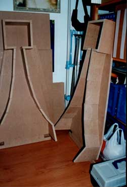

A tera, z cyklu: "dla wallego coś nowego"
dalszy ciąg prac kanalizacyjnych z udziałem brygady RPWiK w Łomży
[obrazekLUKASZ-172448_1.jpg]

To jest dobre:) I kazdy hydraulik wyliczy ci obudowe:)
Ktos probowal tej konstrukcji?
Ja kiedys tak sobie myslalem zeby zrobic to z rur ceramicznych. Wyliczyc, posymulowac a potem tylko betoniarka i do przodu:)
